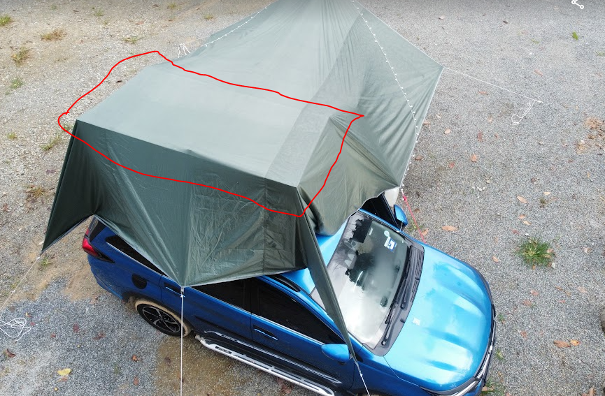

satu issue baru kat V1 RTT ni
bumbung(canvas) satu level
bila hujan dan canvas tak tegang, maka air senang bertakung
solution
kayu penyokong akan dipendekkan sedikit supaya rendah sikit dari point tertinggi untuk elakkan air bertakung
solution

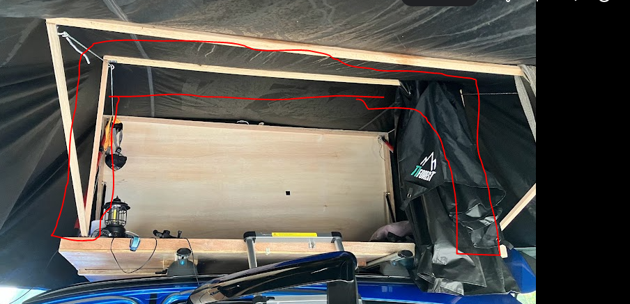

Kayu penyokong kiri kanan tu ke bang? Kalau rendah sikit pun ok kot.. sbb tent kt atas.. kite masuk tent mcm biawak meniarap.. bkn dari berdiri nk tunduk kepala.. betul x?
kayu ni bang
kene rendahkan sikit
mmg xde masalah pun kalau nak rendahkan
even aku terpikir nak buang je
since kayu depan tu mcm dah cukup
kayu ni bang
Ohh.. yg tgh tu.. jgn buang bang.. rendah kn je ikut plan.. sbb nanti bole pkai utk benda lain.. contoh beli carabiner besar.. hook kt situ..letak kipas siling.. lampu yg bole adjust2 tu ke.. dim bg paling low utk tido..
