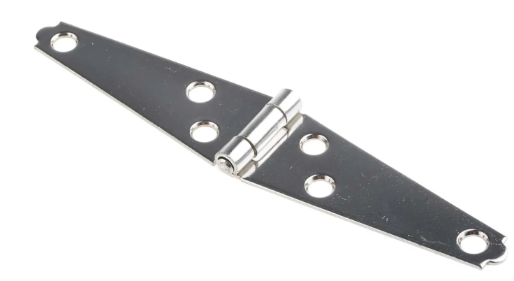

kiri kanan ade kayu size 2inch x 1inch
connect dgn engsel heavy duty

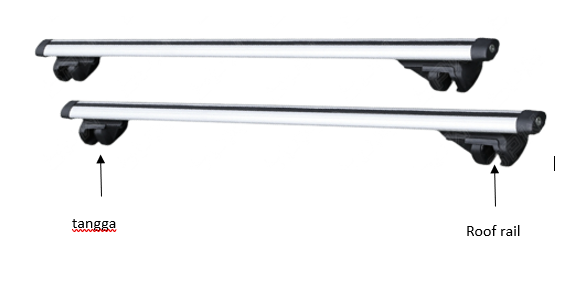

bawah tgh extend tu asalnya aku nak letak kayu sangga atas roof rail dan tangga
tapi aku baru ingat aku ada roof rack yg aku salah beli aritu, boleh pakai
so aku sangga je dgn roof rack tu, atas roof rail dan tangga

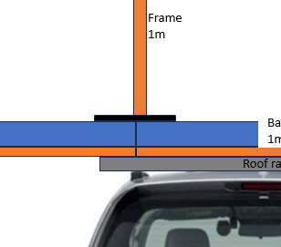

Nnt ekau dah siap diy .. bagi gambaran penuh.. den nak lukis dlm 3d plak 😁
aku design kat kepala je
dah try nak design 3D kat komputer tapi haram aku pandai buat
nak explain tu pun kat kepala ade design, nak kluakan haram tak jadi
so aku copy paste je gambar kot2 korg boleh paham
nnt den free, den bikin 3dnya ikut pemahaman den.. kalo salah ekau bgitau mano yg salah.. den bagi ekjah.. nok bagi org lain paham gok.. kalo ekau sorg je yg paham, ilmu tak tersebar :D

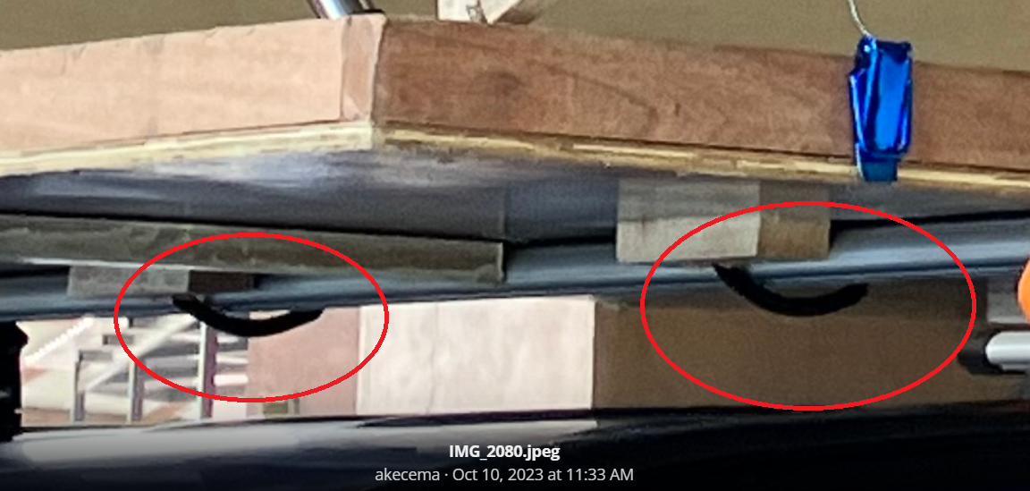

ni apo bondo? utk di tak gerak depan dan belakang, ekau guna papan kecik2 bwh tu kan sangkutkan antara roof rack?
macam mana pula stopper utk dia tak gerak kiri dan kanan?
ni sbnarnye U hook yg digunakan kalau pakai roof box
aku mmg pakai roof box, so pakai balik
die xkan gerak kiri kanan sbb hook tu ade getah bila skru ketat
dan roof rack juga ada getah
getah tu juga halang roof box atau RTT aku ni gerak kiri kanan
Gambar roof rack ni kalau nampak ada jalur hitam atas tu, sbnarnye itu getah
