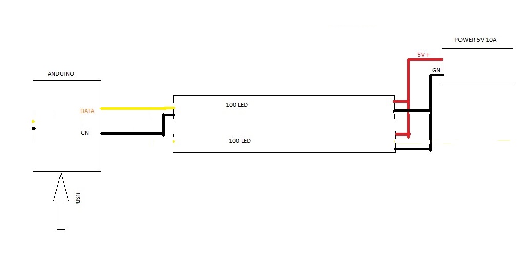

so lepas siap mlm td setup. end setup jadi mcm gambar untuk LED aku
lame gak aku set, xjalan pada mula
rupanya kabel data dr anduino ke LED aku putus dalam
dah tukar kabel baru ok (stuck kat sini sejam gak)
beberapa setting dibuat, semua salah
set led setting RGB< GRB< BGR semua salah
screen hijau, back blue. mmg terbalik2 semua color
tah mcm mane accident main gamma correction, terus betul
so setting RGB gamma 20
baru la color betul dan setting betul dan record mcm youtube tu
bile lepas tgk, recording tu baru perasan
grap screen hujung terlalu besar
ade hujung yg patut gelap tp ade light sbb ketengah sgt
so mlm ni akan kecikkan area screen grap bagi betul sikit
setting:
LED : 190 (bottom 59, side 36 x 2 n top 59)
data : 8
gamma : 20
