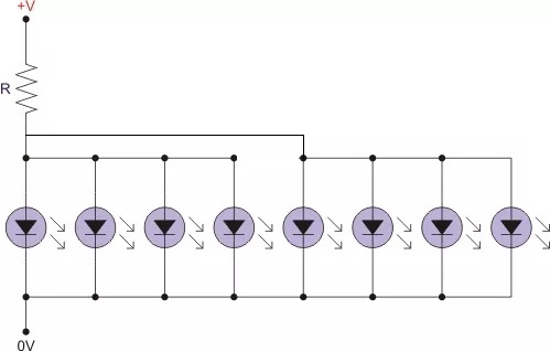

sama je, resistant dalam strip tu sama je dengan dalam wayar kalo buat jumper..
mcm gambo tu bang
saya xpasti masa ada boleh ground jumper
data kene jump sbb calculation perled
saya jumperkan GN sbb takut data problem, anduino mmg guna GN + data
so saya takut anduino x detect LED kalo GN tak jump mcm data
Gnd kena common.. Ground PS short dgn ground Adruino. Betul dah tu..
