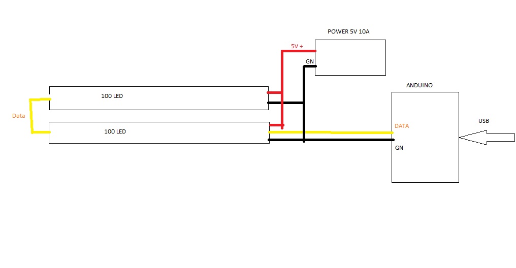

ader schematic diagram tak.. connection dier mcm mana..
dan function arduino tu apa dier yea..
thank you..

skema die lebih kurg mcm ni
ade guna software kat PC. aku akan guna ANDUINO IDE (interface nak upload setting ke anduino), FASTLED (LED function upload ke dalam ANDUINO) dan
Ambibox / prismatik untuk capture screen bg sama color dgn LED
