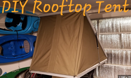

aku plan nak DIY roof tent untuk aruz aku
senang nak p camping ataupun p healing lepas @cek mek molek reject
so nak beli pada aku agak mahal
yg paling murah rm3500 jugak la
pada aku mcm senang je nak buat, tapak + khemah
itu je la

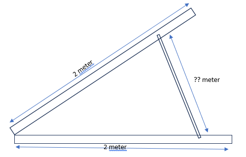

so akunya imagine lebih kurang mcm ni
cuma lain sikit design
so plan aku tapak size 1m x 2m, dan bumbung pun sama, cuma bumbung akan ade lubang sebagai tingkap
dan kanvas aku akan guna flysheet je
cuma pening mcm mane aku nak 'jahid', kang telus air pulak
plan aku gam gajah je senang atau ade cgrian ade idea lain

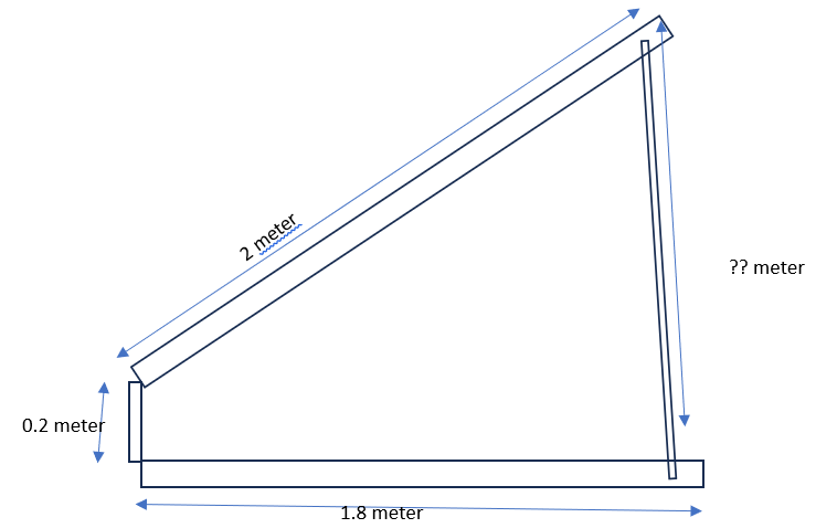

Design (tanpa canvas)
pandangan sisi
pandangan depan

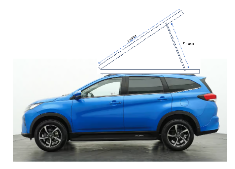

ataupun design mcm ni
lebih tinggi tapi pendek, cukup2 la
sambung nnt untuk design kasar
lipat masih 2 meter

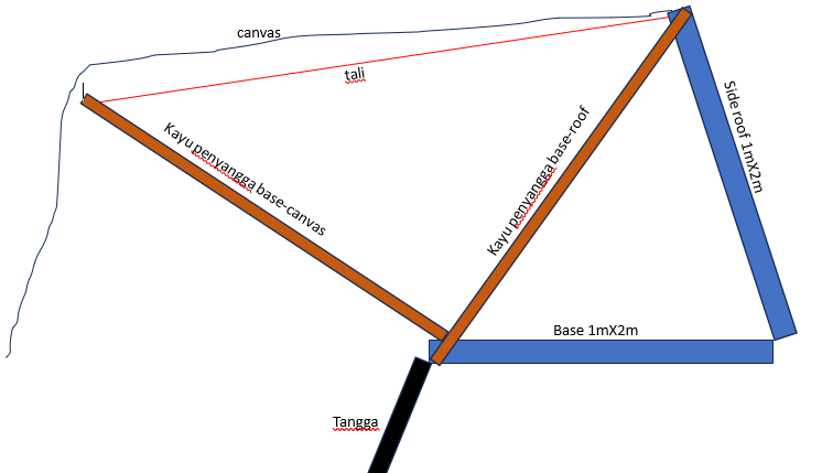

cumanya plan berubah
dari bukak menegak mcm tu, aku akan buat bukak dari tepi
so ketinggian kurang 1meter,
tinggi2 sangat nnt kalau angin kuat, ade harapan terbang

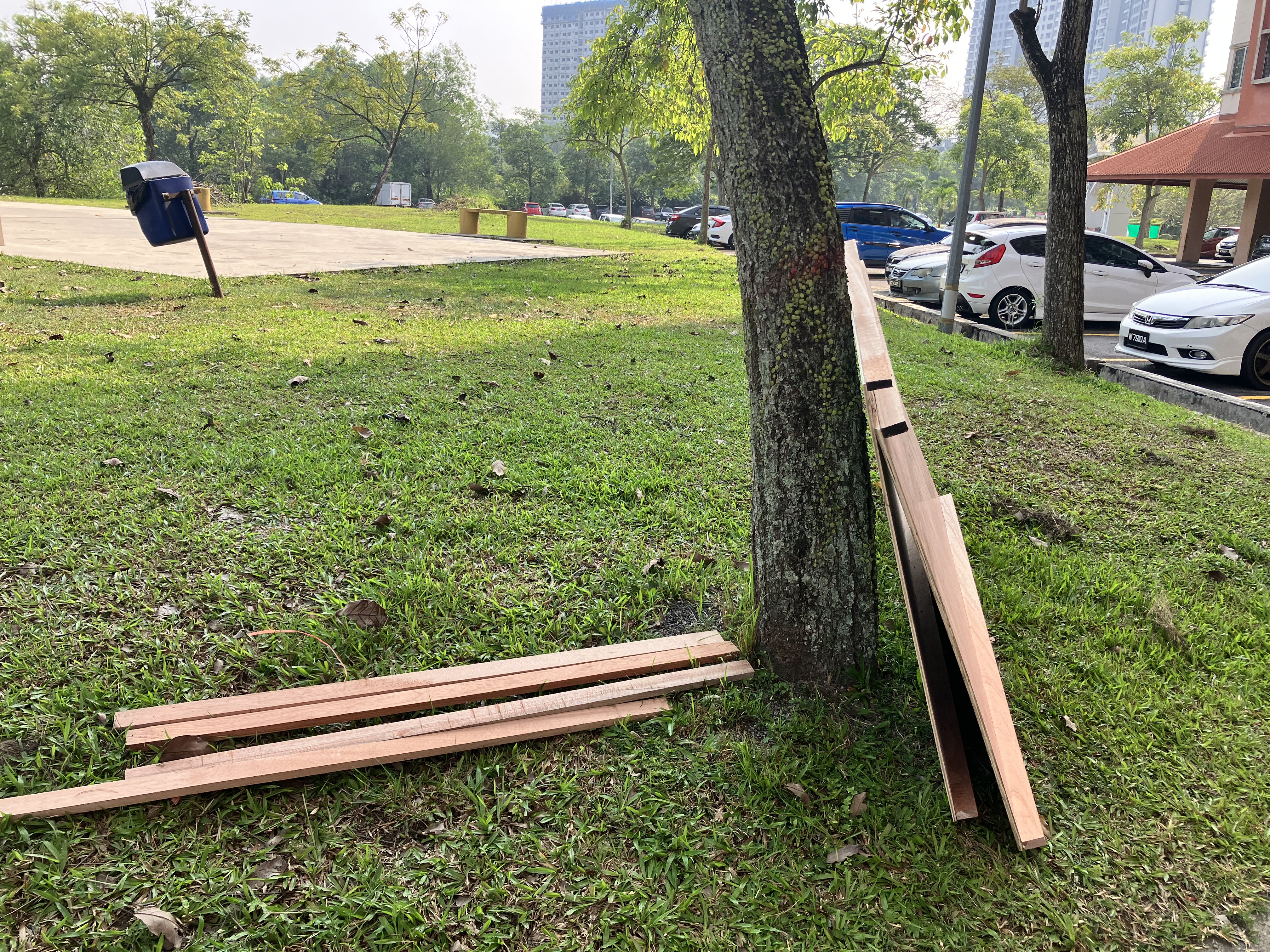

P kedai cari plywood n kayu
Kedai boleh upah potongkan
Ape la kayu2 ni semua panjang ikut kaki
So mintak potong plywood 1m X 2meter
damage rm190
2 plywood
4 kayu side 1inci x 2 inci
Gam kayu n paku
Upah potong

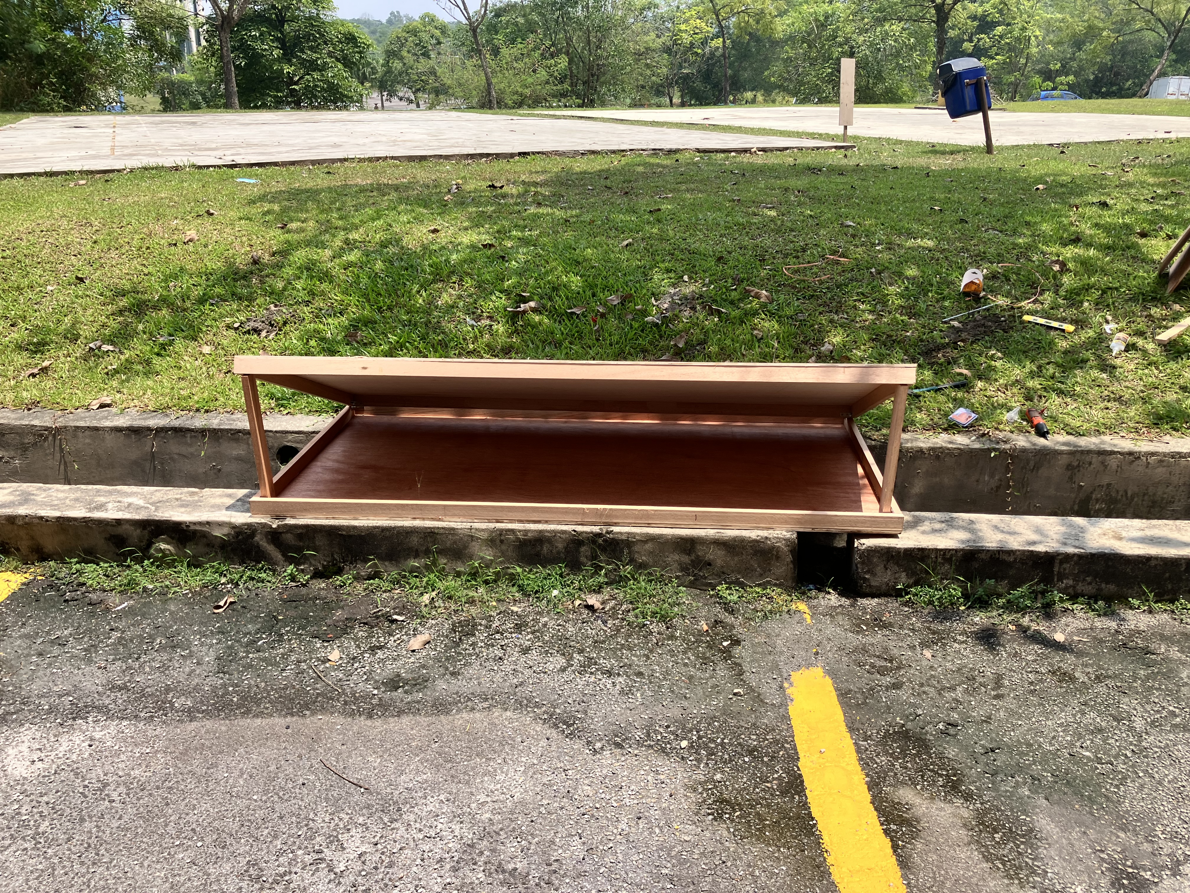

Base dan roof
Baru siap 25%
Tinggal jap p ambik n makan dgn anak2
Patutnya boleh siap ptg nnt

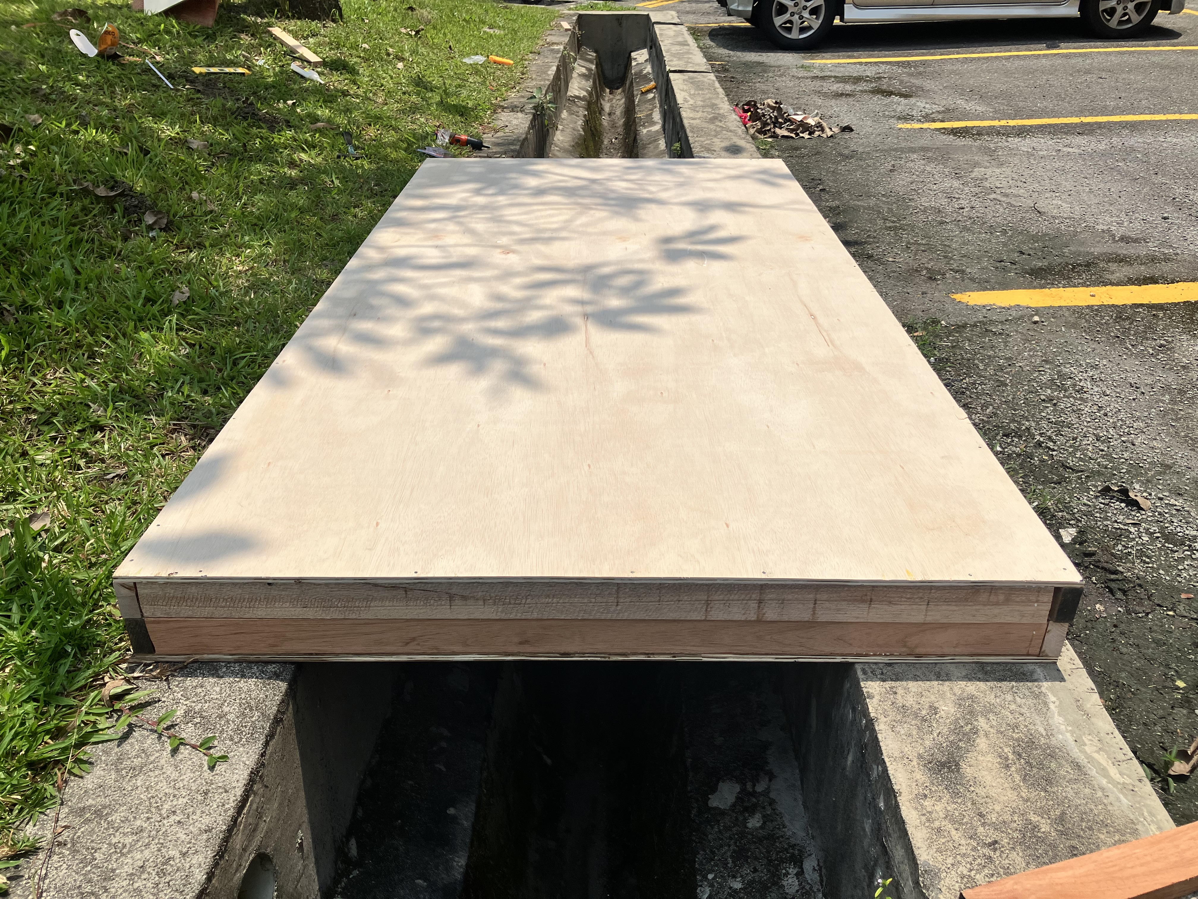

Ok base top siap. Cumanya paku aku beli pendek la pulak
Ingatkan cukup panjang dah
So ptg ni beli skru ganti paku
Pada yg sama beli waterproofing
Agak berat natang ni
Jenuh aku sorong ke tingkat 13
Total dalam 30kg jugak
Dah test baring. Rasa mcm kecik je
Padahal tinggi aku 169cm
Panjang bende ni 200cm
Perghhh....
