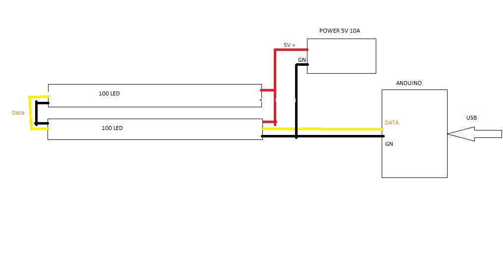

anyway sesapa yg expert electronic nak tanye,
betul ke kalo panjang sgt, akan berlaku power lost?
lg satu boleh ke 2 led strip, power dari yg sama, tp split 2 connection power, GN bersambung?
mcm gambar
mcm gambar

kalo pakai 2 power sourse lebih bagus kot..
takut tak cukup amp bila ada 100led..
amp aku calculate cukup
aku baca 1 led = 50ma
so 200 led = 10 am
ikut calculate maybe less dari 200 LED, xpotong lg so xtau brape sebenarnye
cuma risau power lost je bile byk sgt
so 200 led = 10 am
kena tgk led tu dia sambung camne, serial or series.., kalo serial xde masalah.. xperlu buat jumper di tengah..
mcm gambo tu bang
saya xpasti masa ada boleh ground jumper
data kene jump sbb calculation perled
saya jumperkan GN sbb takut data problem, anduino mmg guna GN + data
so saya takut anduino xdetect LED kalo GN tak jump mcm data
mcm gambo tu bang
x, maksud aku, dalam led strip tu, guna serial or series..
xpe bro, try dulu,..
