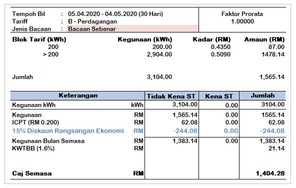

Contoh-contoh pengiraan diskaun bil elektrik pengguna adalah:
Contoh 1 : Dilampirkan gambar rajah berdasarkan Bacaan Sebenar Bagi Pengguna Tarif Perdagangan Yang Layak Menerima Diskaun 15% (Penggunaan selepas 1 April 2020)
Pengiraan Diskaun% Diskaun x (Caj Penggunaan kWh + Caj ICPT)
= 15% x (RM1,565.14 + 62.08)
Jumlah diskaun diterima= (RM 244.08)

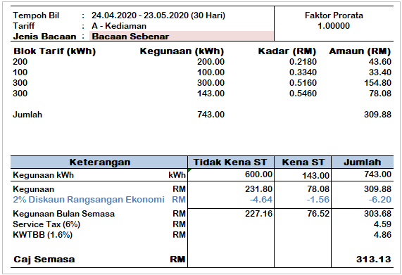

Contoh 2 – Berdasarkan Bacaan Sebenar Bagi Pengguna Domestik Dengan Jumlah Penggunaan > 600 kWh (Penggunaan Selepas 1 April 2020)
Pengiraan Diskaun=% Diskaun x (Caj Penggunaan kWh + Caj ICPT)

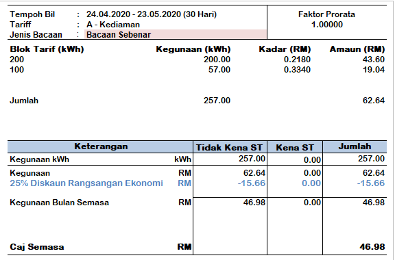

Contoh 3 – Berdasarkan Bacaan Sebenar Bagi Pengguna Domestik Dengan Jumlah Penggunaan Antara 201kWh hingga 300 kWh (Penggunaan Selepas 1 April 2020)
Pengiraan Diskaun= % Diskaun x (Caj Penggunaan kWh + Caj ICPT)
= 25% x RM62.64
Jumlah diskaun diterima= (RM 15.66)

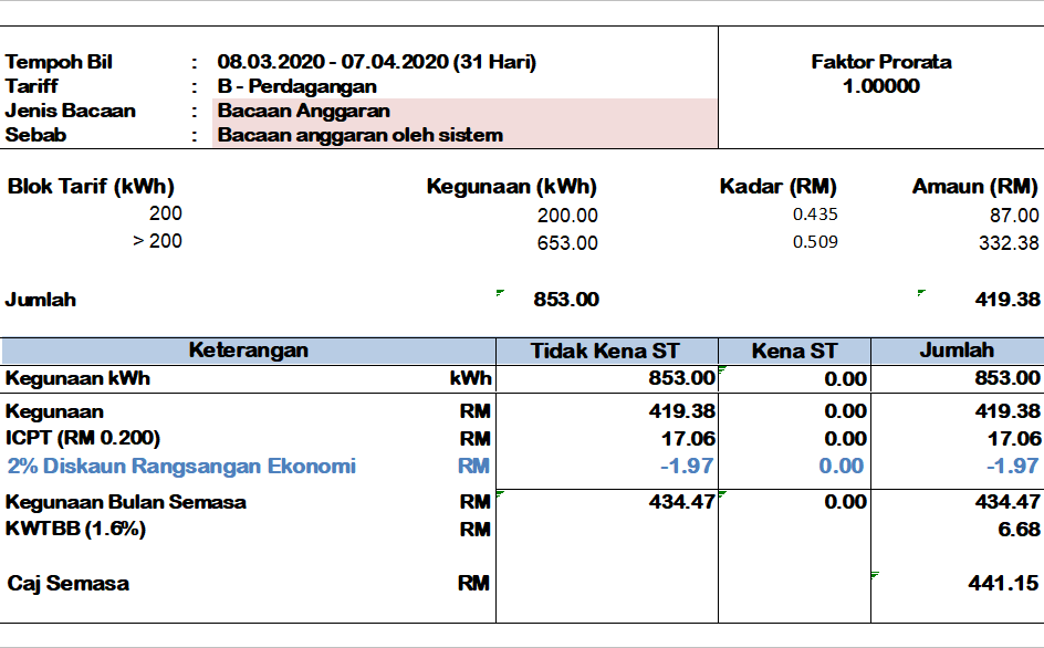

TNB memaklumkan sepanjang tempoh Perintah Kawalan Pergerakan (PKP), bil anggaran akan dikeluarkan. Adakah saya sebagai Pengguna Perdagangan masih layak menerima diskaun yang dinyatakan di atas di dalam bil anggaran saya?
Ya. Diskaun tersebut akan dimasukkan di dalam bil anggaran di mana pengiraan diskaun akan dibuat secara prorata dengan mengambilkira penggunaan elektrik mulai 1 April 2020.
Contoh pengiraan bil anggaran bagi pengguna perdagangan dalam tempoh PKP dan melibatkan tempoh peralihan (Mac – April 2020) adalah seperti berikut dan dilampirkan gambar rajah:
Bagi bil yang melibatkan penggunaan sebelum dan selepas 1 April 2020, kelayakan diskaun akan dikira berdasarkan dua langkah berikut:
Tentukan jumlah bil bagi penggunaan selepas 1 April 2020 untuk diberikan diskaun
Tentukan % dan jumlah diskaun yang layak berdasarkan kategori pengguna
Langkah 1: Tentukan jumlah bil bagi penggunaan selepas 1 April 2020 untuk diberikan diskaun;
Komponen bil untuk pengiraan diskaun= Caj Penggunaan kWj + ICPT
= RM419.38 + RM17.06
A :Jumlah bil untuk pengiraan diskaun= RM436.44
B : Bilangan hari dalam bulan April= 1.04.2020 hingga 7.04.2020
= 7 hari
C : Tempoh Pembilan= 31 hari
D : Prorata Hari Layak Diskaun = B/C= 7hari / 31hari
0.22581
Langkah 2: Tentukan % dan jumlah diskaun yang layak berdasarkan kategori pengguna'
E : Jumlah bil layak mendapat diskaun (penggunaan April 20 sahaja)= RM436.44 X 0.22581
=A*D= RM98.55
2% Diskaun Rangsangan Ekonomi == 2% x RM98.55
= 2%*E=(RM1.97)

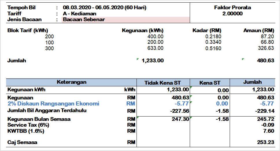

Rumah Kediaman yang telah menerima bil anggaran dengan diskaun elektrik bagi tempoh PKP. Adakah saya akan menerima diskaun elektrik apabila menerima bil dengan bacaan sebenar?
Ya. Bil anggaran yang dikeluarkan akan diselaraskan apabila bacaan sebenar diperolehi. Pelarasan juga akan dibuat ke atas diskaun elektrik.
Bagi pengguna kediaman yang mana bil mereka melibatkan penggunaan sebelum dan selepas 1 April 2020, kelayakan diskaun akan dikira berdasarkan empat langkah berikut:
Tentukan jumlah kegunaan bagi setiap band berdasarkan prorata tempoh bacaan
Kira % diskaun yang layak berdasarkan band yang telah diprorata
Selaraskan bil anggaran sebelum ini di mana pengguna telah dicajkan diskaun dalam bulan sebelumnya berdasarkan anggaran
Contoh: Pengguna Kediaman dengan bil sebenar setelah menerima bil anggaran pada bulan sebelumnya. Butiran pembilan ada seperti berikut:
Tempoh pembilan = 08.03.2020 - 06.05.2020 (60 Hari)
Jenis Pembilan Semasa = Bil Sebenar
Jenis Pembilan Terdahulu = Bil Anggaran
Jumlah Bil Anggaran Terdahulu = RM229.14
Langkah 1: Tentukan Jumlah Bil Layak Diskaun (Penggunaan Selepas 1 April 2020);
Komponen bil untuk pengiraan diskaun= Caj Penggunaan kWh
= RM 480.63
A :Jumlah bil untuk pengiraan diskaun= RM 480.63
B : Bilangan hari dalam bulan April & Mei= 1.04.2020 hingga 6.05.2020
= 36 hari
C : Tempoh Pembilan= 60 hari
D : Prorata Hari Layak Diskaun = B/C0.6
E : Jumlah bil layak mendapat diskaun (penggunaan April sahaja)= RM288.38
=A*D
Langkah 2: Tentukan Jumlah Kegunaan Bagi Setiap Band Berdasarkan Prorata Tempoh Bacaan;
Pengiraan Penentuan Threshold Diskaun selepas 1 April= Tempoh Pembilan selepas 1 April / 30 hari
F: Faktor Prorata= 36 hari/30 hari = 1.20000
G: Pengiraan Threshold Bagi Band Penggunaan#NAME?
0-200 kWh = 50%= 200 x 1.2 = 240 kWh
201-300 kWh = 25%= 300 x 1.2 = 360 kWh
301-600 kWh = 15%= 600 x 1.2 = 720 kWh
> 600 kWh = 2%> 720 kWh
Jumlah Kegunaan selepas 1 April 2020= D x Jumlah Kegunaan (8.3.2020 – 6.5.2020)
= 36 hari / 60 hari x 1,223 kWh
= 0.60000 x 1,233 kWh
= 740 kWh
Memandangkan Jumlah Kegunaan 740 kWh > 720 kWh, maka diskaun yang layak diterima adalah0.02
Langkah 3: Kira % dan jumlah diskaun yang layak berdasarkan band yang telah diprorata tempoh bacaa;
2% Diskaun Rangsangan Ekonomi= 2% x RM 288.38
= 2%*E= (RM 5.77)
Langkah 4: Selaraskan bil yang telah dicajkan semasa tempoh anggaran;
Kegunaan= RM480.63 - RM5.77
Pelarasan Anggaran= (RM 229.14)
Kegunaan Bulan Semasa= RM245.72

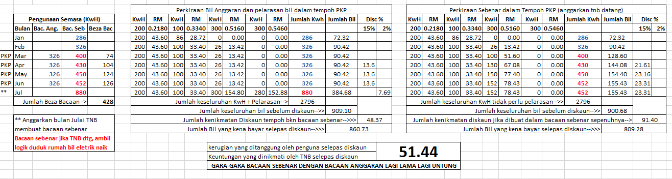

Dibawah ini adalah cth saya kira tp ini mengikut kefahama saya, dan saya telah minta pihak TNB sahkan dan perbetulkan jika salah tpi dia reply dengan memberi formula2 dia utk kita fikir plak...:rolleyes:
so dengan itu saya mengajak semua forumer disini utk sama2 kita fikirkan... :D
ini link dari TNB : https://www.tnb.com.my/prihatin//

seperti ada kesilapan dlm perkiraan aku, tp semakin aku baca semakin kompleks plak.. ada sesiapa yg rajin buat kira2 dengan mengandaikan kenaikan 30%-40% pengunnaan eletrik bagi melihat perbandingan antara bacaan anggaran + pelarasn dan bacaan sebenar tanpa pelarasan..?
