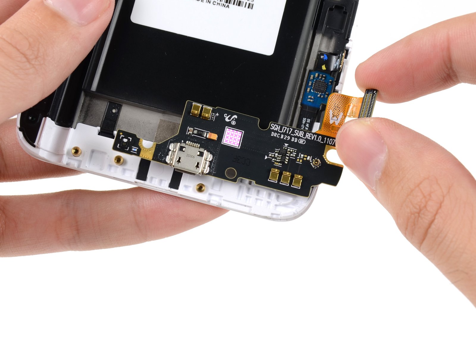

salam.nk mintak tlg info pasal tempat charge/usb port/board note 1 sy ni mm dh out..caj jap masuk jap tk..semua chrger dh try sama jer...
google2 kata biasa benda tu dh nk out...
MJoGiedURnnXBDcU.huge
persoalaan..
1)ada kata DIY jer beli part
2)kalau htr kedai brp anggaran RM...
tgk pada link DIY ni mcm senang..entah ler
http://www.ifixit.com/Guide/Samsung+Galaxy+Note+USB+Board+Replacement/16402
mintak tolong pakar2/tokey hp dlm ni tq:)

dah dapat penyelesaian untuk DIY
spare part blh beli dalam anggaran harga 30-40...
http://www.mudah.my/li?fs=1&ca=8_s&q=n7000+charging+port+&cg=3020&w=3&sa=&st=s
cara2 pasang plak tk sesukar mana setelah ikut bideo ni...tiada kerja2 pateri diperlukan:)
http://www.youtube.com/watch?v=pD9R-YUT69Q
ada jual part harga dlm 30-40 ori diy pun mudah aje

usd xboleh cas? usb longgar? DIY tukar port tu jek.
solder balik yg baru. harga murah jek komponen tu.
yg mahal skill & alatan dia.
port dia dh out rasanya...kadang masuk caj..kadang tk..tp kalau masuk caj slow tk ingat...4 jam silap2 baru 30% masuk..
