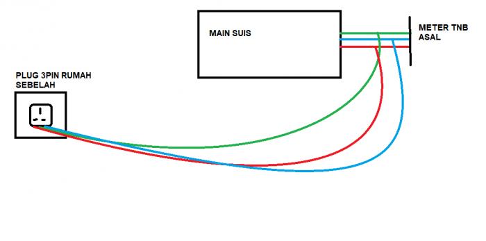

Salam forumer sekelian...
Mohon bantuan
attachment.php
seperti gambar di atas...
asalnya ruangan kecik pakai direct main box ke meter TNB
tapi sekrg dah tutup meter tnb tu
box n wayaring dalam ruangan tu masih ok
Soalan nya
Boleh ka kita tarik wayar 3 pin biasa di rumah
lepas tu sambung kan wayar tu ke main box suis
maksudnya...suis2 asal lampu semua direct dari main box tu...
boleh ka buat mcm tu.... :-?
sapa otai elektik..mohon bantu​

Kiranya kalau sambung...karen xjalan ke mcm mana?
fungsi DB dalam main box masih idup
ke mcm mana?
maksud kami...wayaring asal dalam bilik tu ambil karen dari wayar 3 pin rumah sebelah
ada option lain ka...

Kalau nak ambik dr rumah sebelah ambik dr db nya guna wayar 6 mm looping ke rumah tt
2 lampu 3 suis 3 pin....itu ja
meter sebelah cuma on lampu ja
ada 3 suis jugak...
ingat nak tarik wayar dr 3 pin tu ja
:D
Kalo tarik dr soket 3 pin kang xsupport utk penggunaan rumah tt,kang terbakar kang
kenapa tak tarik dari DB je? safety kat situ,
jangan main2 tt elektrik ni..unless tt ada kompeten..arus dari meter TNB tak sama macam arus masuk dari DB..spec kabel pun lain..sekali kena tak tersentap nanti..
Mana boleh buat macam tu, nanti lebur wayar tu.
Dia kena pakai wayar khas sub-main yang kaler hitam tu, tarik dari DB rumah jiran.
Bukan sambung dari plug 3 pin tu.
BTW, apa yang dimaksudkan dengan main box tu. Setahu aku hanya ada meter dengan DB kalau kat rumah kediaman.
