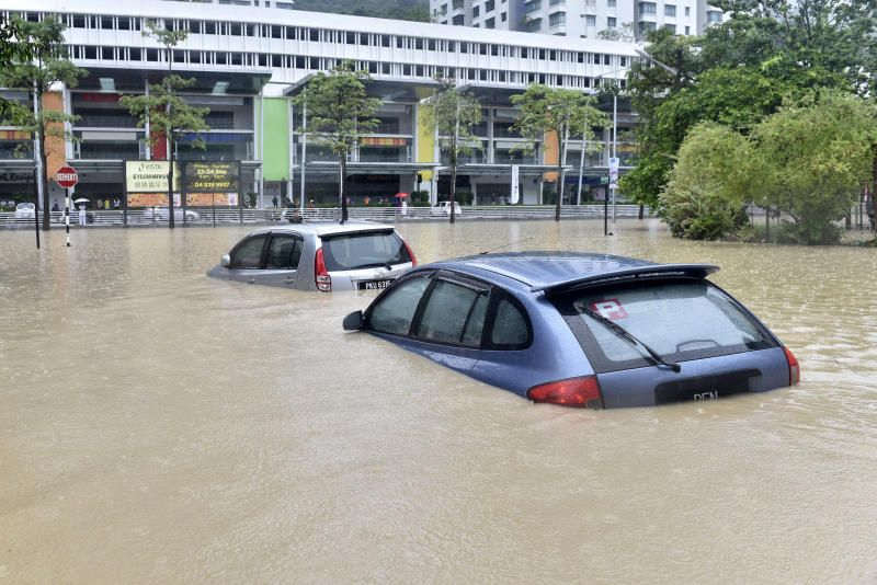

Dalam cuaca tak menentu ni, banyak tempat yang terlibat dengan banjir besar sehinga banyak harta benda yg musnah.
antaranya adala KENDERAAN.
so kat bawah ni adalah tips untuk selanggara kenderaan selepas banjir yang boleh di cuba,
apa pun, yang paling penting, kenderaan yang sudah ditenggelami air, jangan sesekali cuba dihidupkan enjinnya terutama jika air mulai menutup ekzos kenderaan dan bahagian enjin.
Biarkan kenderaan tenggelam di dalam air dan tunggu sehingga banjir surut sebelum mengalihkan kenderaan anda. Ini kerana kenderaan masih boleh diselamatkan dengan melakukan beberapa perkara ini selepas air surut.
