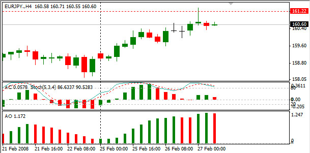

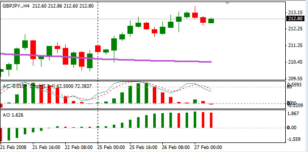

so GJ n EJ ni dh on signal kan?
rugi nye tk enter position UJ...argghhhhhhh....~X(
shushi king!
oo orait tq Pop
kau minat btol ngan sushi ni yer..
aku personally mmg tak gemar makan sushi nie..
ok comment aku:
GJ..
even h4 shows short, D1 dalam keadaan LONG. so pandangan aku..DT adalah temporary!
again..mungkin untuk 20-30pips boleh..tp susah nak dpt harga yg btol!
EJ..
lebih menarik..
tp untuk keselamatan kita tunggu new AC bawah line 0.
Semalam dia dah bg false signal..AC dan AO merah..tp atas line 0..kena aku 50x3lots=-150pips!
EJ dalam waiting list aku..kalau dia turun..aku rasa..mmg boleh makan besar.
Just my stupid analysis

Bleh ker gne teknik squeeze kt GU and EU?? cuber tgk
nmpk mcm da bleh enter jer jap lagi...
kena tnggu AO tukar warna merah dulu :D
:)cgrock :)cgrock :)cgrock
good spot!

kalau enter sekarang(agresive entry-lihat penerangan diatas!)
* faedah-dapat harga bagus!kalau jadi..untung besar!
* risiko-false signal!

kita tunggu next candle..kalau AC turun bawah 0.mungkin we have a shot!
POP
agreed...satu lagi kalau nak bebtul secure tunggu stoch langgar line kosong tuh..pasal aku dah kena ngan GU w'pun kedua2 dah merah tp stoch tak langgar dia melantun naik cost me to loss about usd 50 :(( ..abeh usaha seminggu huhuhu
refer to my chart..yg aku mark tuh..so be careful guys

GU mmg nampak ader pergerakan DT!
mungkin esok..kita dapat confirmation!
bila plot 200sma kat daily chart..kita dpt tengok dia last candle baru jer melepasi line sma!
so chances untuk short tu mungkin sukar..
aper2 pon..esok kita tengok camner keadaan!
