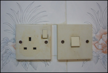

Salam kwn2,sy nk bt 1 plug soket phtu nk tye blh x klo kte tarik wiring dr suis lampu utk smbung ke plug soket tsebut?ke kna ambk direct dr main suis?mnta pencerahan kwn2....:)cgrock:)cgrock

isk, kalau tak tau baik cari wireman je,
elektrik jangan main cuba2
kalau ada basic ilmu wiring dan tools mungkin boleh la
point soket xleh ambik dari point lampu sebab kabel point lampu kecik,takut xleh tanggung arus...nanti kabel jd panas dan blh sebabkan kebakaran...
tp kalu point lampu blh ambik dari point soket..(tp tidak digalakkan kecuali kalau terdesak sgt mcm dlm bilik ke)...
dan ambe rasa kat suis tu takde kaber neutral, yg ada hanya live.
mu upah wireman je tt..bahaya main ngan api ni..aku pon dok brani wlupon aku stdy letrik smpi ke negeri cina..ekekeke

ahhh...aku parking sekali tt. mmg cari info nie pon. pemaju kedekut....ada ke patut kat dapur dia bagi satu soket jer...
aku nie jenis diy...tau la sikit2 pasal letrik cuma nak tau cam tt tanya tu huhu...dapat info mmg aku on terus hahaha
