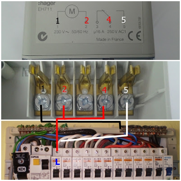

nah, cth timer psg kt DB
1.amik neutral(hitam) dan masuk ke no.1
cari kt mcb tu lampu mana yg nk dipasang timer
cth la mcb (L biru) tu suply ke suis lampu ruang tamu dan lampu luar
2.cabut wayar putih
3.amik life dari mcb(L biru) masuk ke no.2, dan no.4
4.wayar putih yg dh cabut tadi masuk ke no.5
5.set timer..siap
suis lampu kat dinding yg nk di auto tu on kan sentiasa
6.upah ajar rm50 :))

Sng gile nk psg bro..ltk cb yg g ke lampu tu ke contact timer tu..then set la timer..tp timer byk jenis..jgn slp beli plak..
2.cabut wayar putih
5.set timer..siap
