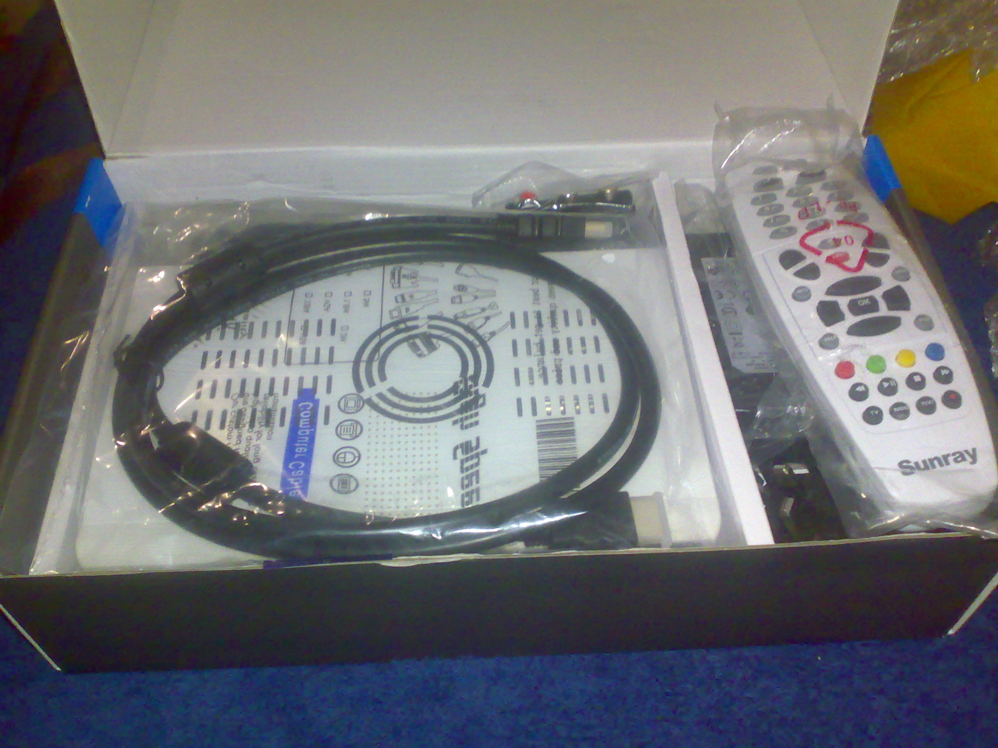

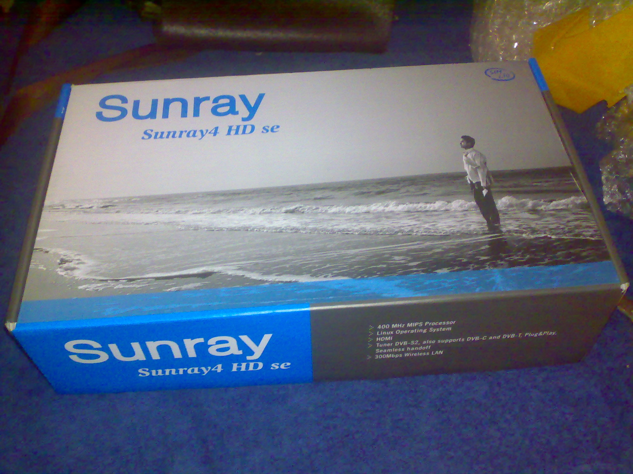

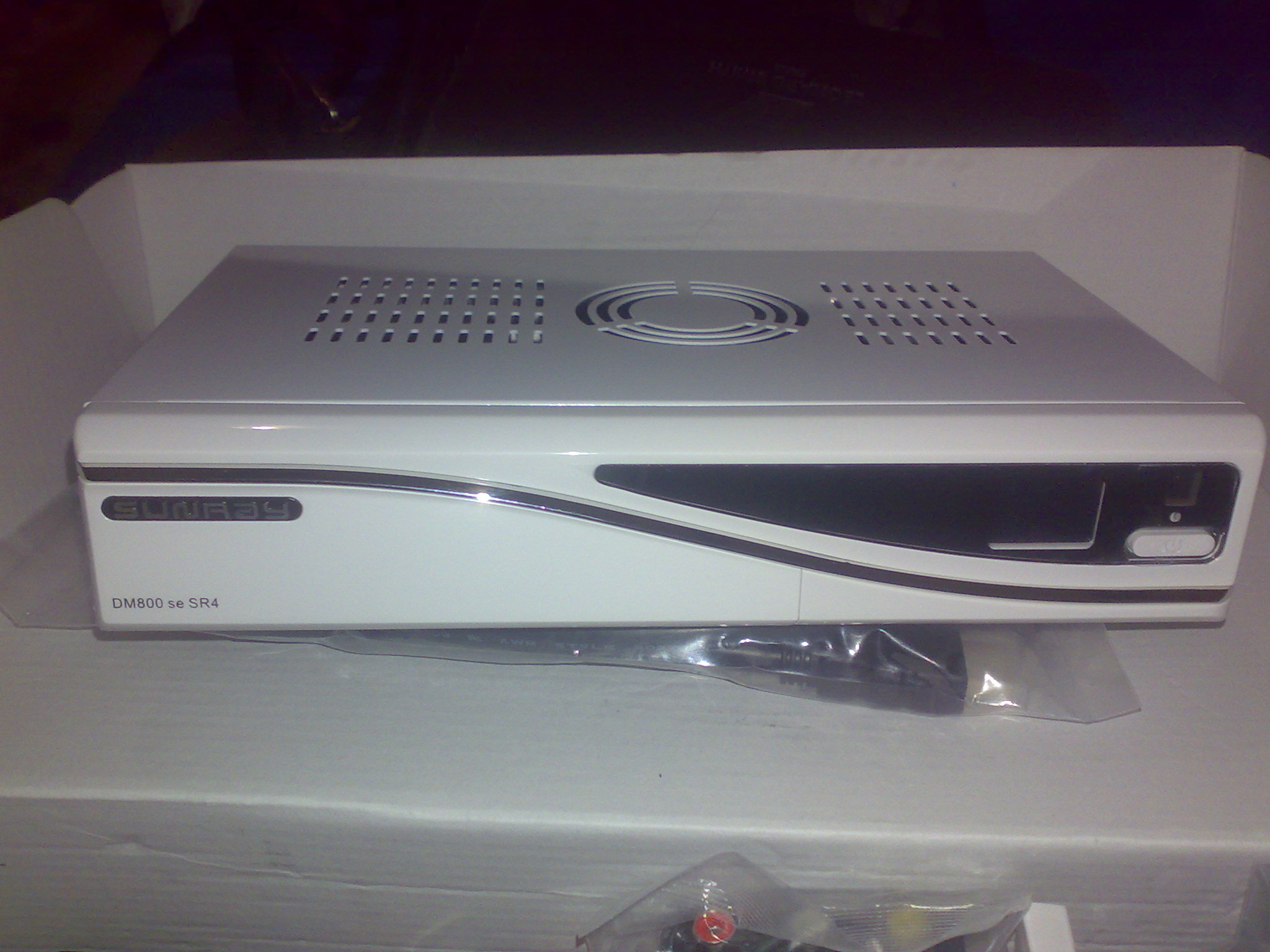

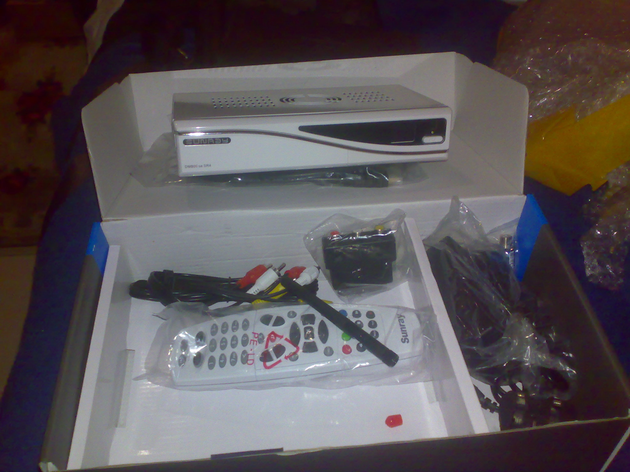

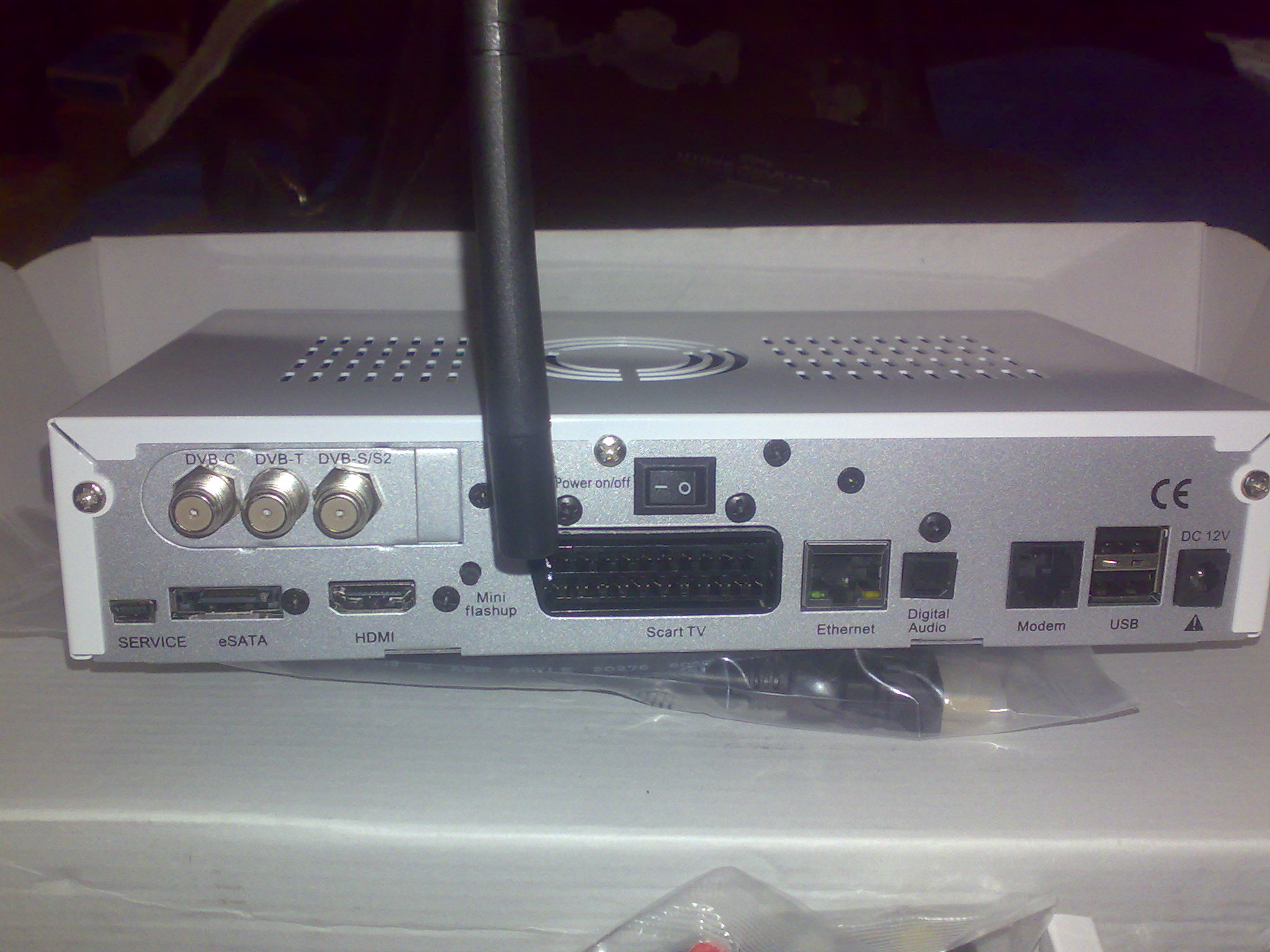

Mlm ni akan memandu uji sunray4 hd se yang baru tiba td..
