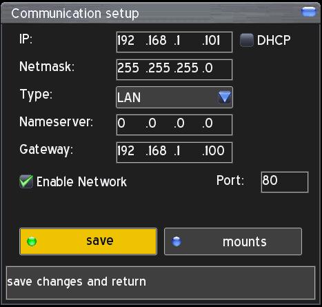

Bagaiman tuan bidara? Dah berjaya ke dengan IP Dreambox?
Sambil-sambil duduk termenung kawan terfikir satu lagi cara. Tapi kawan tak pernah cuba cara ni.
Disconnect Cat5 straight cable dari router ke Dreambox.
Guna Cat5 cross cable dan buat direct connection dari computer ke Dreambox.
Check IP komputer menggunakan "command prompt" dan type "ipconfig" dan ENTER.
Dekat Dreambox masuk menu "Communication Setup". Manually masukkan IP Dreambox. Sebagai contoh, setelah kita dapat IP komputer 192.168.1.110, masukkan IP Dreambox sebagai 192.168.1.111
Rujuk gambarajah di bawah.
Pastikan uncheck DHCP
Type: LAN
Check "Enable Network"
Port: 80... kalau tak boleh jugak cuba guna port 21
Akhir sekali "Save"
Kemudian cuba ping IP Dreambox yang dimasukkan tadi.
Bila dah siap segala kerja file transfer dan edit, disconnect Cat5 cross cable dan connect Cat5 straight cable dari router ke Dreambox (connection asal).
Masuk balik menu Communication Setup. Buang IP Dreambox yang kita masukkan tadi.
Check "DHCP" dan "Save"
