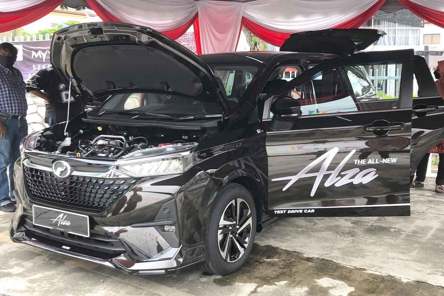

Ini tip bila nak ambil kereta baru, elok bawa 4 orang.. Ini sebabnya
Ini tip bila nak ambil kereta baru, elok bawa 4 orang.. Ini sebabnya. Dah menunggu lama untuk kereta idaman, akhirnya dapat juga. Memang teruja untuk ambil kereta baru tapi pada masa yang sama ada perkara yang perlu kita periksa.
Maklumlah harga kereta tentunya cecah puluh atau ratus ribu jadinya kena pastikan kita terima kereta baru yang diidamkan dalam keadaan sempurna.
Bagi yang bakal ambil kereta baru, perkongsian dari Irwan Syah boleh dijadikan panduan
Tips semasa mengambil kereta baru (DIY)
