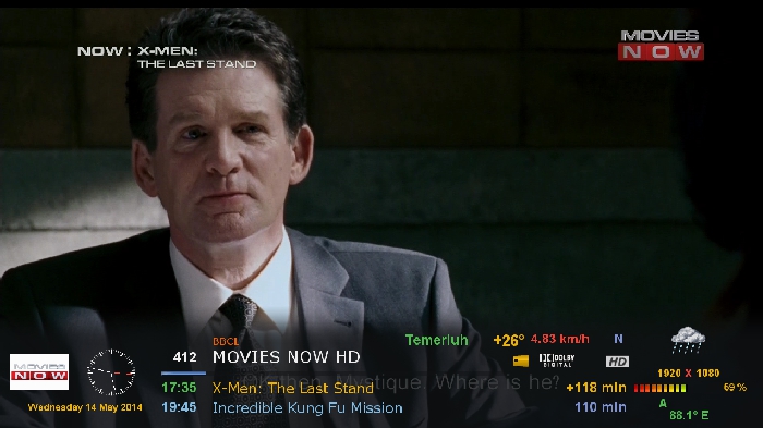

Khas tuk nubie mcm sy yg nak try2 menembak ST2(videokon)d harap bro2 dpt bg input2 ckitlaa pada nubie2 mcm sy...info yg sy dpt ni hasil dari bacaan dari post2 tuan2...kalo ada salah tlg betulkan..
PEKARA : MENEMBAK ST2 88.E (VIDEOKON)
ALATAN MENEMBAK : KU BAND ORI SHARP / DISH 65CM KEATAS
SKEW LNB :
Senang je tu...cuba pusing2 LNB ..cuba pkul 3,4,5,6,7,8,9,10,11....mesti tukar2 pusing sehinnga dapat videocong...mmg kalau dah dapat Hakka betul dah 88E, tapi kena buat fines tuning LNB dgn cara menukar pusing saperi ..cuba pkul 3,4,5,6,7,8,9,10,11....dan scan tiap2 kali tukar position/posisi LNB tu...ini yg sy buat sehingga dapat videocong. (Kalau LNB duk kat pukul 4-5 hanya dapat Hakka dan seangkatan dgn nya. Skg letal LNB kat pukul 9mlm (ikut jarum jam)...:p ..lokasi selayang.

KEDUDUKAN SAT DARI PIRING ASAL ASTRO :Mtk tolong bro2 yg dah pernah n dpt tembak kasi hint2 ckit mana nak mengarahkan dish n elevation .Maklonglaa banyak nubie yg tak ada satfinder..so main agak2 dari dish yg ada.
P/S : kata salah sorang sifu yg sy tau. nak dpt sume channel cari je signal dari TP yg ada HD...(benda ni betoi bila sy tmbk NSS6 n Thaicom5)
untunglaa..sekainet dpt,bideokon pun dpt <:-P
nilah dia satu kepuasan seorg penambak burung besi, walaupun bkn nak tengok sngt pun, disbbkan masa yg terbatas, tpi tulah dia smgt ingin mencuba....heheheeee, maaf sekadar apa yg dirasa btl x otai2......
