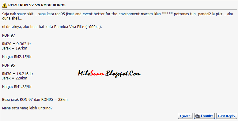

Saja nak share sikit... sapa kata ron95 jimat and event better for the environment macam iklan ***** petronas tuh, pandai2 la pikir... aku guna shell...
ni detailnya, aku buat kat keta Perodua Viva Elite (1000cc).
RON 97
RM20 = 9.302 ltr
Jarak = 197km
Harga: RM2.15/ltr
RON 95
RM30 = 16.216 ltr
Jarak = 220km
Harga: RM1.85/ltr
Beza jarak RON 97 dan RON95 = 23km.
Mana satu yang lebih untung?
