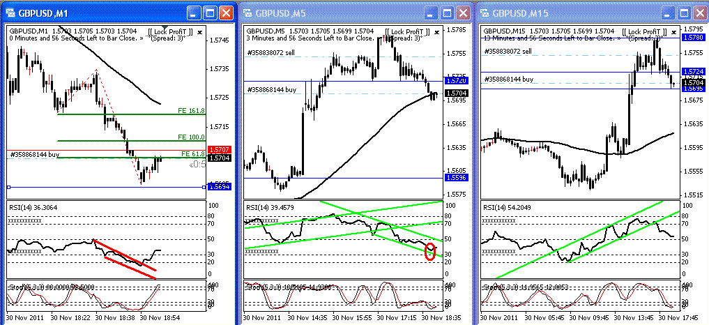

Cara-caranya:
1) buka 3 windows macam gambar bawah ni
2) pasangkan RSI 14
3) gariskan trendline untuk nampak downtrend/uptrend
4) OP bila nampak mula nak terkeluar landasan
contoh ni untuk open sell
