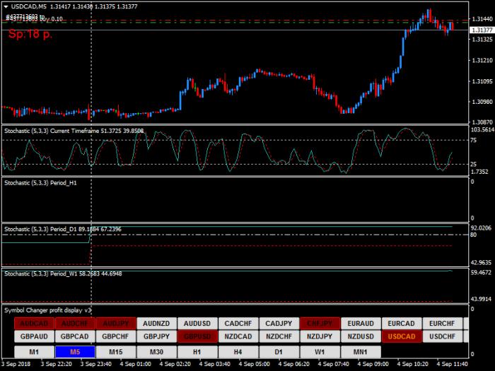

c)Entry H4 -> i)D1=W1 ii)Tunggu OB/OS terjadi di h4 iii)signal cross at level range 0~80(buy) / 100~20(sell) di h4 iv)Tp di OB/OS H4.
d)Entry H1~m1 -> i)H4=D1=W1 ii)Tunggu OB/OS terjadi di M1~H1 iii)signal cross at level range 0~80(buy) / 100~20(sell) di M1~H1 iv)Tp di OB/OS M1~H1.
***KALU TREND BUY LEVEL ENTRY CROSS SIGNAL IALAH 0~80 @ KALU TREND SELL LEVEL ENTRY CROSS SIGNAL IALAH 100~20***
CONTOH Entry H1 : W1=D1=H4=BUY a)Tunggu OB terjadi di H1 b)Tunggu Cross signal di H1 antara level 0~80

Tak kisah di mana2 level,janji sama arah.Cuma keadaan level di h4 kena alert sikit...walau pun sama arah jika h4 dah masuk level OB/OS,berhati2 kerana petanda Retracement di H4 akan berlaku bila2 masa..selagi H4 belum cross walaupun dalam level OB/OS signal Cross entry yg terbentuk di h1~m1 masih Valid sebenarnya.

Kalu entry buy M5,sebaiknya filter entry dengan lihat 1 or 2 trend atasnya. contoh entry buy m5, tgk stoch m15 ~ m30.jika m15 ~ 30 berada antara 0~80 baru cari setup di m5.jika m15~m30 berada di level OB(80~100) tunggu ia keluar dulu.kalu tak nanti byk layer2 sebab makin kecil tf makin byk false cross signal.
