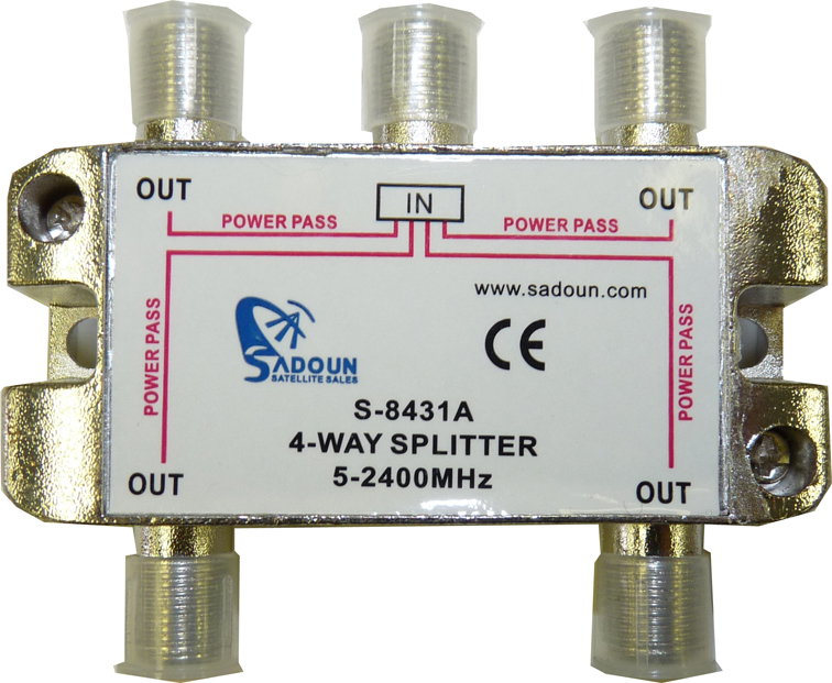

guna splitter jd SIGNAL ERROR atau NO SIGNAL.?dua2 decoder atau salah satu..?musykill... :-? sy guna 4-way splitter ok jer..
mungkin dia tak guna untuk measataa..
sebenarnya x kisah pun guna utk apa, sbb prinsip fungsi splitter ni nk 'pecahkan' line penerimaan signal utk 2 atau lebih..kena perhati sama nilai splitter tue..sy guna yg 5-2400Mhz.. :-? :-?
refer foto bwh nie..

rasanya bro kena check betul2 sambungan tu, takut xkemas atau x ketat..pernah kena dulu..so cuba unplugged dan pasang semula..pastikan lead cooper (yg tengah) tu agak panjang sket..

..Banyak yg jual lnb 2out, rega tak mahal sangatlah. Bagus pakai 2 output, signal kuat dan stabil. Ada baik nya guna 2out lnb. Mmg 2out berguna kpd yg ada 2 receiver, faedah nya lebih baik berbanding dgn guna spliter dsn sebagainya, sy mmg rekemen guna 2out, penjual banyak dalam CG ini.aku takjual lnb lah.
1. Dual output dlm RM80/- je.
2. Splitter memang buleh guna tapi decoder hanya bekerja di polarity transponder yg sama sahaja. (kalau tak faham gak... pakai LNB dual o/p)
