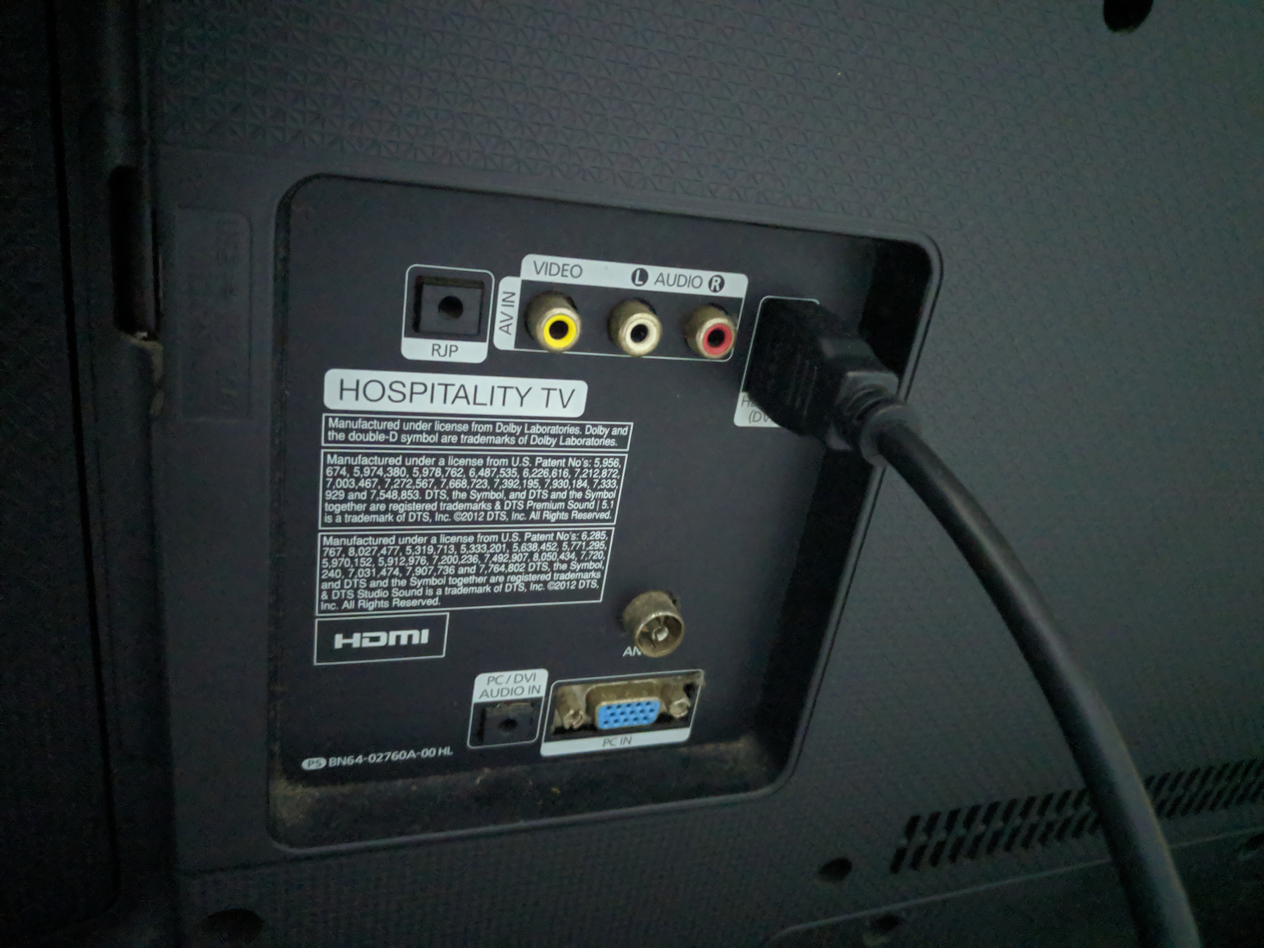

Salam geng, mohon pertolongan
TV aku ada satu port HDMI dan VGA dan USB
Untuk HDMI port aku guna untuk unifi tv
untuk vga aku guna untuk laptop
Update : Untuk PS4 Dah setel, beli tv satu lagi..so sekarang ni HDMI port guna untuk unifi tv tu je
sekarang ni camne aku nak guna speaker ye kalau guna unifi tv
kat tv ada port audio merah putih tu je
aku nak kene guna splitter ke camne ye

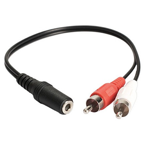

ni cable audio tu
betul dah tu bro
guna port merah putih tu
hdmi tu untuk INPUT bukan OUTPUT
so kalo nak kluakan audio TV, merah putih tu la port die

tq bro..merah putih tu saya cucuk belakang tv..tapi untuk cable hijau tu nak cucuk kat mana ye..kat tv takde port tu..agak2 paham tak saya cakap apa ni?
hijau?
bro untuk audio ade 2 je, merah dan putih.
video pulak standard kuning
kalo hijau saya google, itu video component aka untuk video output

saya guna subwoofer edifier..yg hijau tu saya cek nama dia 3.5mm stereo..saya failed sikit part2 elektronik ni
Oh 3.5.m jack
Kalo tv ade port ni boleh la
Port ni port laptop, phone
Ade tv ade port ni. Biase tv lame
ok dah update port yg ada kat tv ni..ape agak2 connector nak kena beli ye?
semua xboleh bang
yg abg punya port tu semua untuk input sahaja, xde output
maksudnye, audio dr TV xboleh keluar ke speaker
so kalo abg nak klua sound boleh guna splitter hdmi add 1 lg device nama die HDMI to AV converter
converter
so hdmi ouput masuk TV dan output hdmi converter ni ambik color merah dan putih masuk speaker
