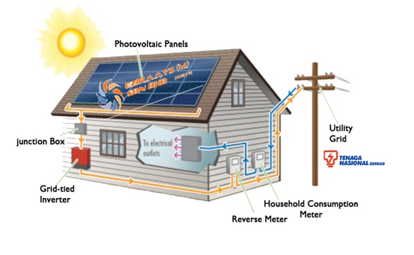

Refer Gambar di bawah..
View attachment 140891 Gambar Pemasangan system solar kami..

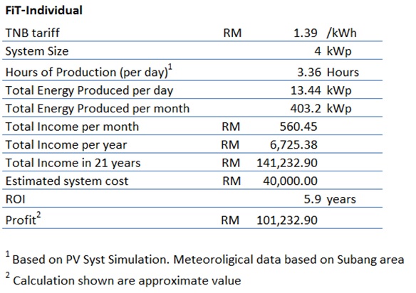

FIT (Feet in Tarif) untuk jual ke TNB..
Kos untuk 6kw.. secara Purata cos untuk 1KW=RM10K (WITHOUT NEGO) so cos untuk 6KW paling tinggi cos adalah Rm60K.. Still can be nego.. PM saya Kalau Serius..
Untuk barang dalam pakej.. BOleh refer gambar diatas.. TIADA battery digunakan Tiada UPS juga.. Penghasilan dijual Penuh ke TNB pada kadar yang dipersetujui..

Untuk 5kw.. dengan jam solar 3.3sehari.. sebulan (30 hari) maka kita akan memproduce.. 495kw.. bersamaan RM594/month..
mungkin kira-kira ni boleh membantu
