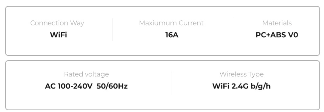

sebelum tu aku bagi dulu spec die
1.Input voltage: 90-250V 50/60HZ
2.Maximum current: 16A (ade yg 20A)
3.With Power Statistics
4.Housing: ABS+PC fireproof material
5.Specifications: UK Plug
6.Working temperature: -20 ° C - 50 ° C
7.Wifi type: 2.4GHZ 802.11b/g/n
8.Network security level: WPA/WPA
9.Standby power consumption-0.7W

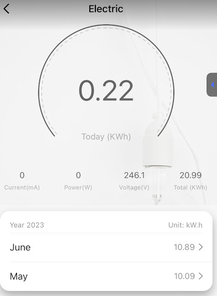

1. Electric Monitor
- ni function paling berguna. boleh lihat berapa kekuatan barang elektik kite tarik (Watt).
So kite tau cukup tak cable dan kuat tak barang tersebut makan letrik. contoh ini adalah penggunaan eletrik mini bar aku skrg
skarang tgh idle sbb suhu dah tetap. boleh juga lihat penggunaan elektrik sebulan, 1Kwh = 20sen
contoh lain aku baru guna portable aircond. so aku boleh lihat brapa banyak power die tarik
skrg aku dah tau brapa suhu setting yg terbaik n jimat letrik mcm guna kipas biase je

aku yg penting elektik monitor tu
takut overload cable terutama portable aircond
dalam spec 1.2kw
tapi dalam monitor 950w~1kw je n 8amp
cable aku selamat la sbb 2.5mm cable boleh handle sampai 13amp 2500watt
