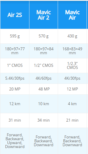

untuk range, boleh lihat mavic air hanya 4km saja. dan lain2 boleh pegi sampai 10km. Air hanye menggunakan extender wifi berbanding Air 2 and 2s menggunakan teknologi ocusync. tapi range bukan la keutamaan aku. 1km pun aku xpenah pergi. aku nak snap gambar aku hiking je
nak terbang jauh2 untuk ape, hiking ni nak cepat.
camera pun sama, aku hanya perlukan 1080/60fps je, aku xperlukan 4k pun. sbb senang nak share dalam medsos
untuk berat dan saiz, yep this is main factor aku pilih mavic air. hiking dan yg penting senang nak hand takeoff and landing
kalau besar dan berat aku xberani nak hand takeoff and landing, kang calar tangan aku kene propeller drone
cuma battery yg kacau sbnarnye, hanya 21 minit di udara, ini la cons yg aku serba salah nak angkat Mavic Air, tapi check balik aku fly dji mini, paling lama pun aku fly 12 minit.
