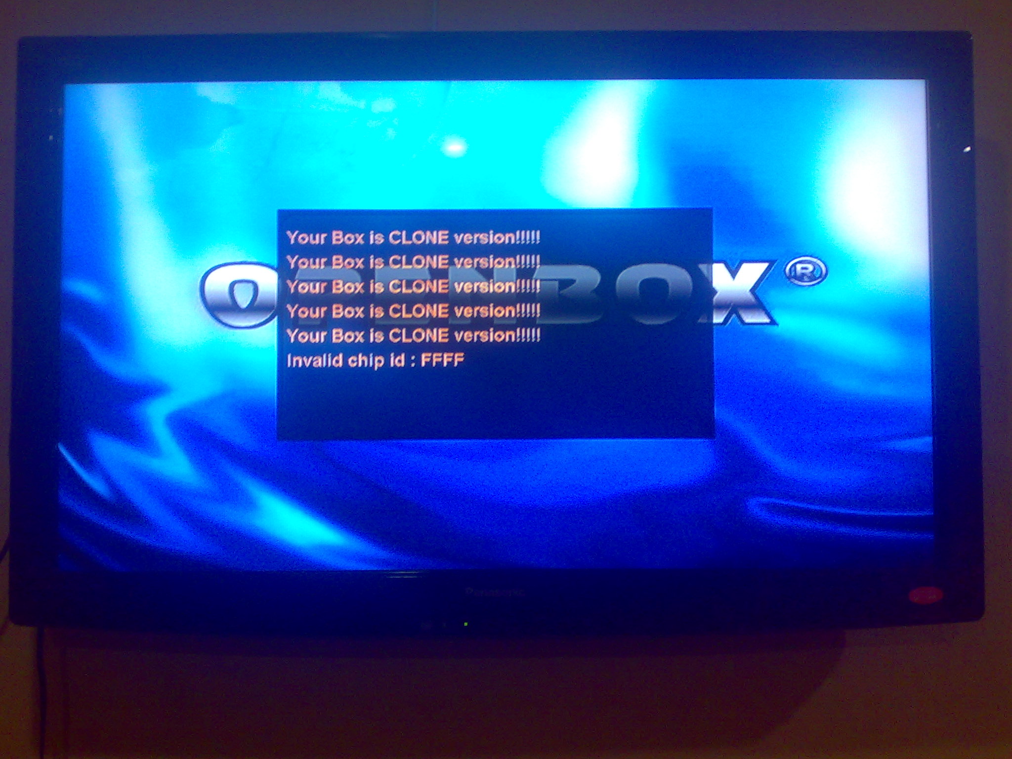

APA ITU TIME BOMB PADA OPENBOX
Time bom bermaksud sesuatu perkara yg disetkan masa bg memusnah kan sama ada berbentuk barangan atau perisian ertikata bukan sesuatu brg tu akan meletup mcm bom jgn salah anggap plak……pernah anda mendengar perisian(software) yg mempunyai time bom…salah satu contoh kita ambil decoder openbox..ada juga sesetengah decoder yg memasukan software Tanpa diduga software yg dimasukkan adalah software yg mempunyai time bom dari versi clone..hal ini pernah berlaku kepada rakan-rakan yg ingin update kan version decoder mereka..dgn tiba-tiba paparan pada screen menjadi biru dgn tulisan (your openbox this clone) setelah decoder di on/off sebanyak 10 kali.perkara ini berlaku akibat data didalam openbox dimusnahkan oleh firmware yg telah diupdate td…software in imenyerang keseluruh mainbord hingga ke cip id sehingga semua data gagal berfungsi maka sistem openbox anda sudah lumpuh chip id akan bertukar menjadi FFFFF. Bagaimana untuk kembalikan kepada perisian yg asal?ada satu cara yg boleh digunakan untuk mengembalikna perisian yg asal dgn menggunakan software dipanggil erom yg diinstall pada pc dan cable rs 232 yg akan digunakan sebagai perantara antra pc dan decoder. kerana port internet juga sudah dilumpuhkan ..cable ini akan membantu menyalurkan perisian baru sekali gus menghapuskan perisian clone time bom hinga ke chip id..software time bom ini juga pernah menyerang decoder dreambox…sertelah di upgradre software sila on kan decoder sila semak di information sila chek chip id dgn menekan butang no 8 empat kali…akan mucul chip id yg ori…pada screen
00D0
00EA
085B
0D0C
98A1
98F2
9CF4
9D1A
1015
Jika slah satu chip id yg tertera diatas sama didalam decoder .anda telah Berjaya..kembalikan software yg asal.. hati-hati semasa hendak memasukkan apa jua firmware…
