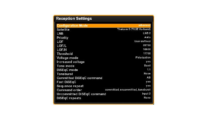

Mohon Pencerahan Bagaimana nak Configure Tuner DreamBox, Bagi Sat Measat, Thaikom, NSS6. Mohon jasa baik otai2/ tuan forumer.
Tuan boleh rujuk post ini. Ada kawan attach kan gambar sebagai panduan.
Apa yang tuan perlu tukar adalah:
  1. Satellite - Pilih burung yang nak tembak
  2. LNB - LNB1, LNB2, LNB3...
  3. Committed Diseqc command - 4x1 gunakan AA, AB, BA, BB / 8x1 gunakan Input1, Input2, Input3...
  4. Uncommitted Diseqc command - Input1, Input2, Input3...
Yang lain ikut seperti gambarajah.
