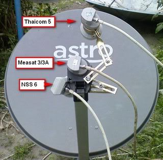

1. Tuan pegang LNB ikut gambar yang kawan berikan
2. Pusingkan LNB connector seperti dalam gambar
3. Goyang-goyangkan LNB sehingga dapat signal
Tuan ada guna sat finder?
Tuan tembak ikut TP mna.. Satfinder xda.. Tp saya dok flat.. Piring dkat jer ngan tv
