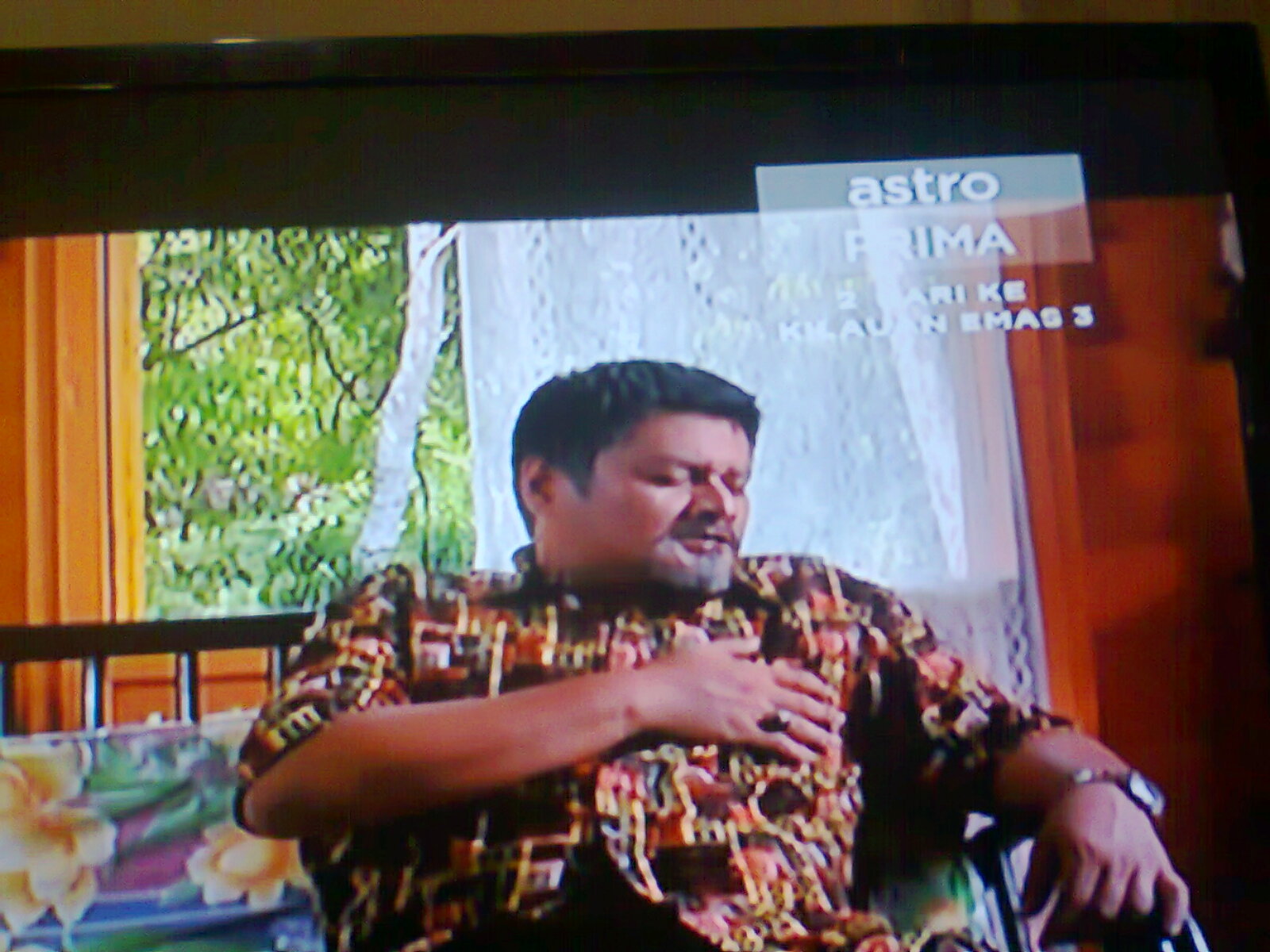

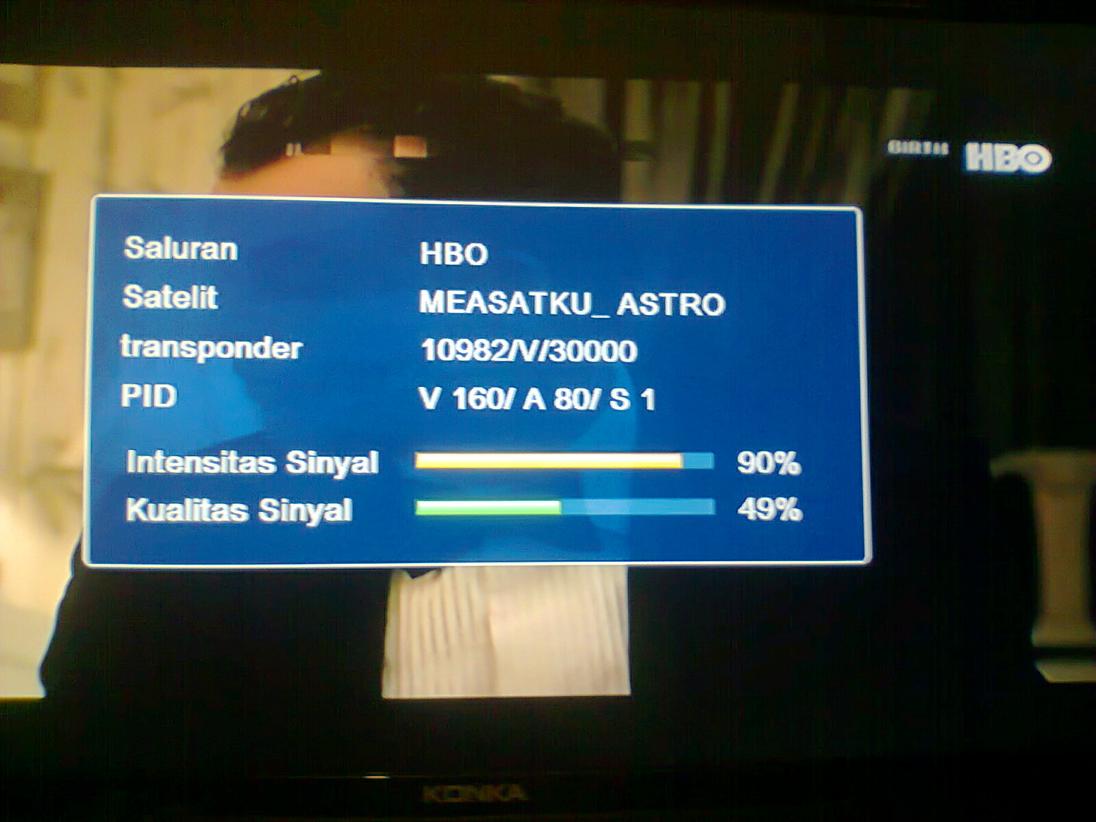

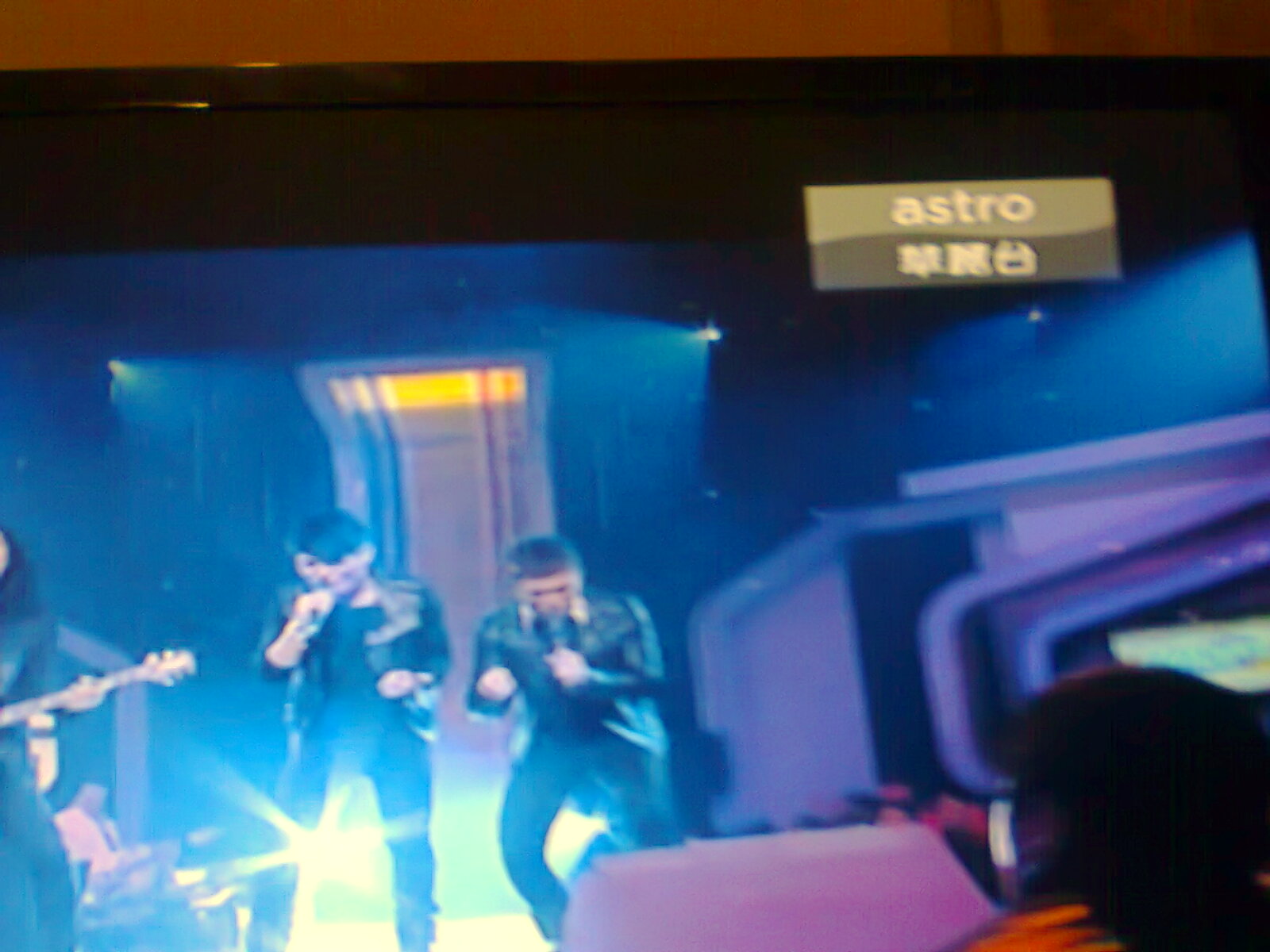

Astro HD dan SD dah di Undang ke Kota Banda Aceh
dah hampir 4 tahun, semenjak astro tidak berlalku lagi di Indonesia..wilayah aceh khususnya kota banda aceh dan sekitanya..dah pernah lagi dapat signal, berbagai macam cara dah dilakukan para master di kota banda aceh...namun hasilnya..sia-sia belaka...
Alhamdulillah, berkat pertolongan Allah jua..malam ini dah kita undang kembali...ke kota banda aceh darussalam..." Selamat datang Pak cek "..mungkin pakceh dah rindu sangat lama sama kami di banda..apalagi kami dah mengalami musibah besar "Tsunami Des 2004"
Kami disini senantiasa selalu berdo'a agar kerajaan Malaysia..mahu bermurah hati sikit menambah jangkauan beam nya sampe ke Kota banda Aceh Darussalam, selama ini hanya wilayah aceh pesisir timur sahaja yang dapat beam nya..:((:((
namun dengan segala daya dan upaya saya berhasil lokc signal...chanel sd sebahagian dan semua Chanel HD...setelah berusaha dan berikhtiar hampi 4 tahun..:D
"" Kami Selalu Merindukan Astro kembali ke Banda Aceh, seperti masa-masa lalu"..

syukur alhamdulillah sbb saudara dh bley lock siaran as***...
kalo x silap sy,di aceh masih bisa lock as*** tp alat tempurnya harus pakai solid 6ft atau lebih dan lnb merk fuji atau setaraf...
tapi apapun,selamat menonton siarannya ya...
salam kenal dr sy....:):)cgrock
