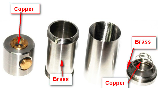

ni yg dok dlm pale skrg:D
Ape yg ade dlm pale TT ni dah cukup cun dah.. Full brass pon ok tapi +connector ngan spring biar copper ar.. Yg logo tu pulak kalu kt body biar laser la.. Kalu nk engrave kat body tak sedap pegang nnt.. Engrave no siri je buat kt bottom cap.. Bottom cap dia ade vent hole tak ni TT?
Cadangan/penambahbaikan dari newbie, cuba cek mistik mod 1st batch, switch(firing button) adalah selepas terminal positif bateri pastu baru ke coil. Pada pengamatan saya , keadaan ini memang x elok..untuk DC voltage,switch yang sebaiknya adalah selepas coil(rintangan). contoh: K100, Kts, DS, dan semua yg firing buttonnya kat bontot.
Pada terminal positif kadaran arus (ampere) adalah tinggi..dan akan menyebabkan firing button mudah panas dan akan cepat rosak. selain itu mungkin akan membuat coil firing x cantek.
Tuan2 dan otai2 elektrik, betulkan saya kalo statement saya silap. Thanks:(
Saya rasa isu firing button panas ni bergantung ikut material & saiz.. Paling bagus copper.. Lagi tebal lg bagus (arus bole mengalir dgn lancar).. Sama mcm wayar.. Kalu pakai yg halus lebih cepat panas dr yg kasar.. Copper jugak lebih cepat sejuk berbanding ss.. Tapi kita kene paham.. Mystique ni mmg dah kluar kilang design dia cam tu.. Kalu nk tukar firing button kt bwh la, nk kasi kecik button la, taknak buat teleskop la, tu dh jadi mod lain.. Harga pon jauh beza rasanye.. Sebab ni dah jadi custom made..(Kalu TT dapat deal ngan tokey kilang buat custom made mmg cantik la).. Rasa2nye ape yg TT bole buat skang ni just upgrade material yg ade kt mystique ni.. Komen skit TT..
