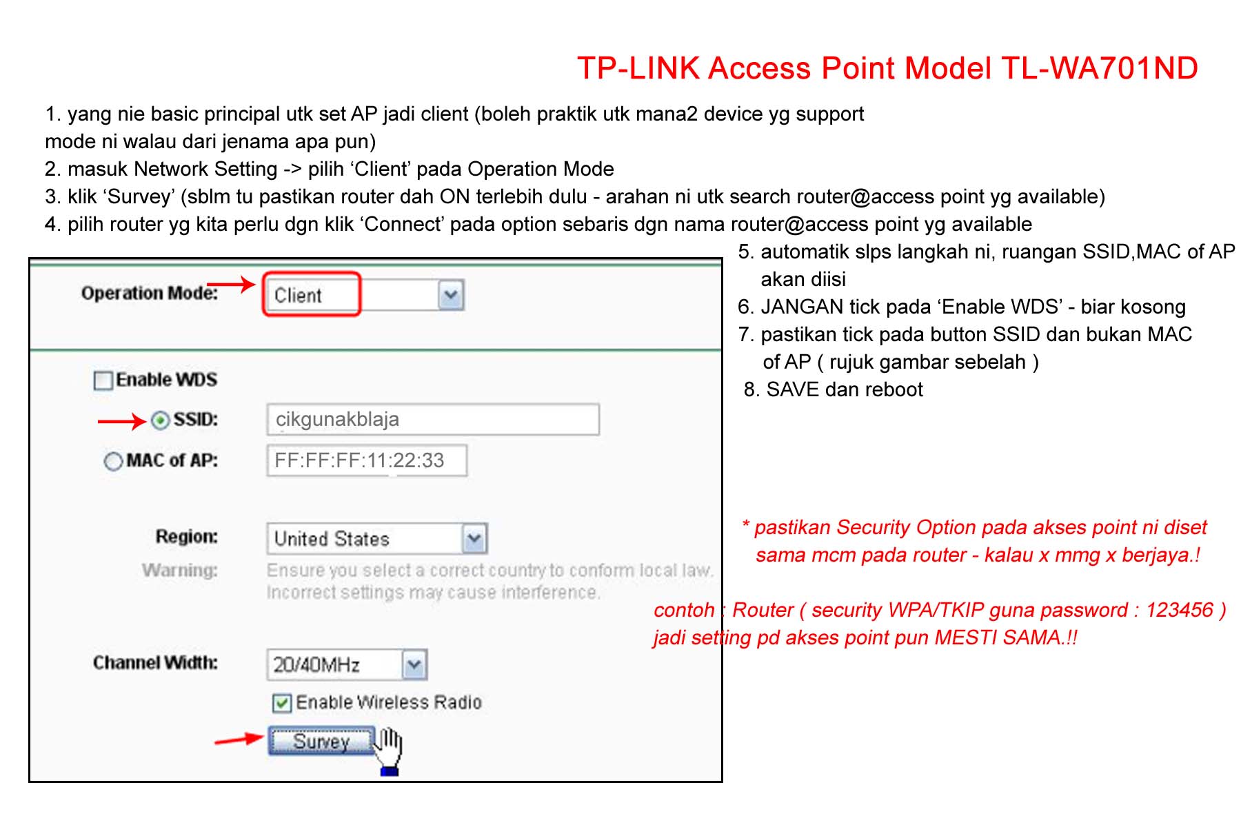

sy suggest guna model TL-WA701ND (Access Point)..kena betulkan fahaman, set dia jd 'CLIENT' dan bukan bridge..sbb istilah 'bridge' ni kena libatkan 2unit access point yg akan route dari router@modem..
--> set CLIENT, dia akn berfungsi sbg 'wifi-card' yg kita configure utk dptkn signal dari router/modem..mudah kata > fungsi dia cuma terima signal secara wireless dari router DAN sambungan@akses internet HANYA BOLEH GUNA PORT RJ45...
--> utk cuba bleh sambung guna kabel ke laptop@pc, disable(off wifi sekiranya guna laptop),DHCP selalunya set AUTO nk mudah (ikut setting router) dan try surf guna browser
--> cara kedua : bleh 'ping' IP router yg kita sambung dgn dia dan tengok packet data yg diterima..kalau ada aktiviti maknanya BERJAYA..
--> then pada box,network setup tu set 'DHCP' dan apply...restart..
insyaallah berjaya..sy pun skdr berkongsi :)

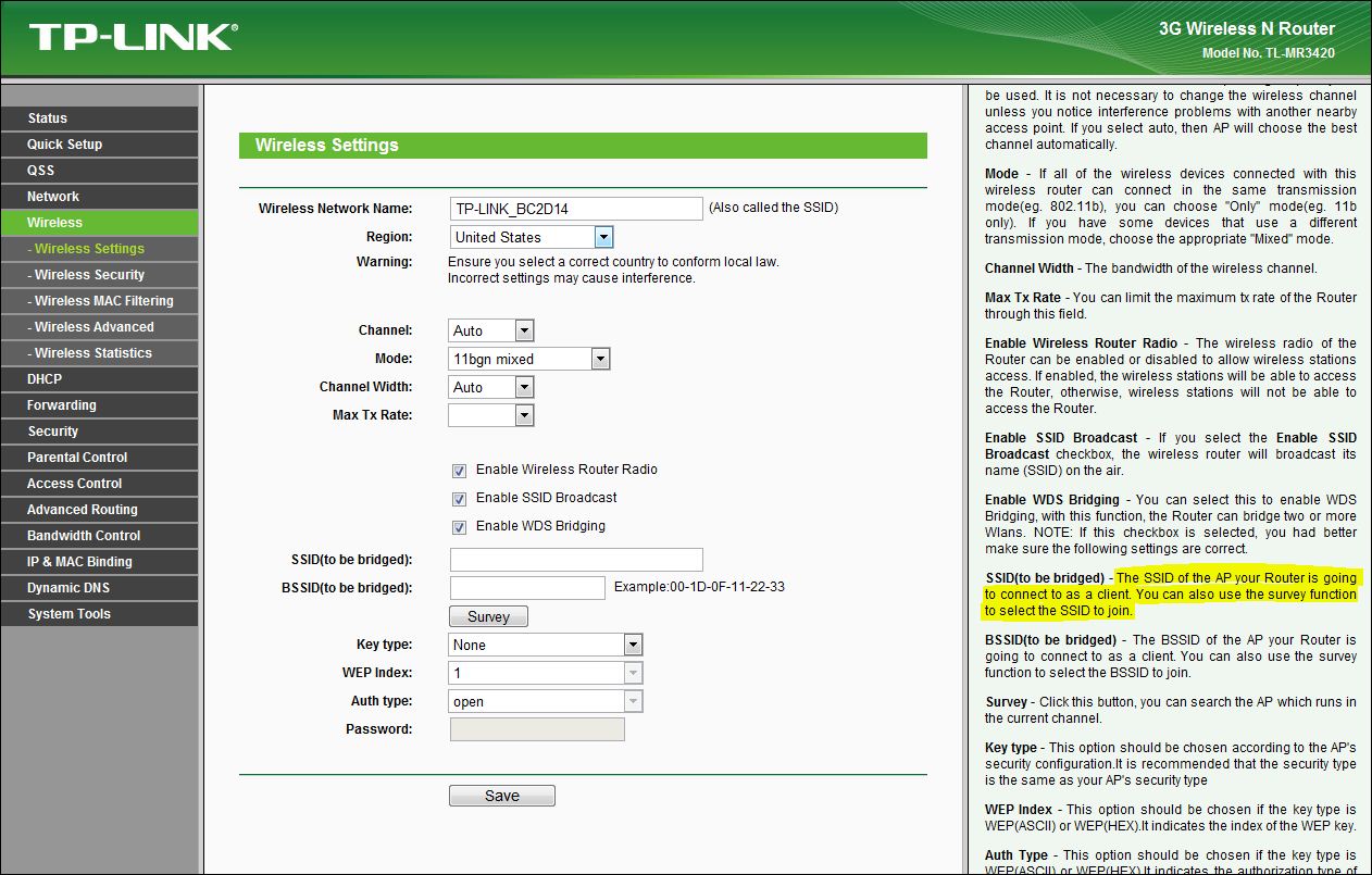

Saya punya router cuma ada WDS bridge, takde client mode. Hari tu dah buat rumah membe guna tp link juga tapi tak ingat model apa, sampai sekarang ok je. Yang rumah saya ni selalu xboleh connect, kena disable security pada router pertama dulu.
boleh tengok sini TP Link MR 3420
yang ni 'ROUTER' cik abg...bukan ACCESS POINT (AP)..contoh AP yg sy mksudkan > TL-WA701ND
*sy kongsikan contoh utk set disini :
perhatikan * - security option masih KEKAL dan xperlu dibuang...so xperlu digusarkan..
semoga bermanfaat.....tq :)
Memang la ini router tapi masih boleh buat benda yang sama. Cuma model ni yang ada problem.
yup...model ni ada issue firmware,walaupun depa claim kata bleh jadikan client..tp brdsrkn pngalaman dh cuba,mmg xbleh..tapi cubalah mana tau menjadi...boleh kongsikan kt sini..:)
* kes ni seolah2 kita kena disable router+modem mode dulu sbb kena declare mode dia sbg access point atau client..:-?
sy xjumpa pnyelesaian...tp kalau berjaya,kongsi2kan..gud luck! :D
Penyelesaian dia kena disable security pada main router baru boleh connect. selepas dah connect baru boleh on kan balik security. Tapi kalau dah off nanti kena buat benda yang sama lagi :o
