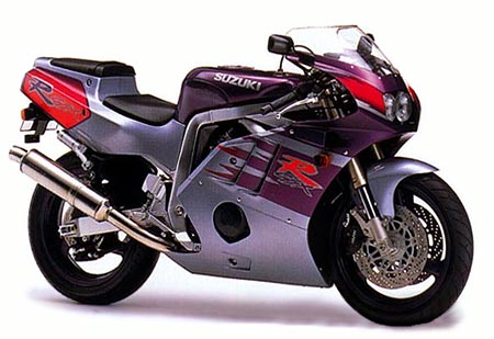

alang2 nak pakai baik beli Suzuki GSX 400cc, 2.5K pun bole dapat dah, tp tahun 1993 la hehe. tank pun sama tinggi mcm TZM, accident kalo bole hilang tote :))
