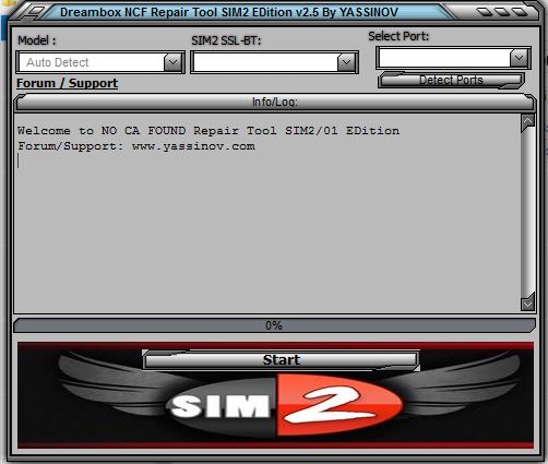

Salam semua,
saya cuba flash dm800hd kepunyaan rakan tapi keluar mesej ini.
Apa yg tak betul?? Dah 3 kali flash tapi asyik fail jer. Nak dapatkan ip no, oled plak kaput....
Salam semua,
image yang digunakan untuk flash tak compatible dengan box yang digunakan atau SSL/BL berlainan versi
Penyelesaian:
1. Gunakan image yang berpadanan dengan box
2. Update SSL/BL kepada yang terbaru
