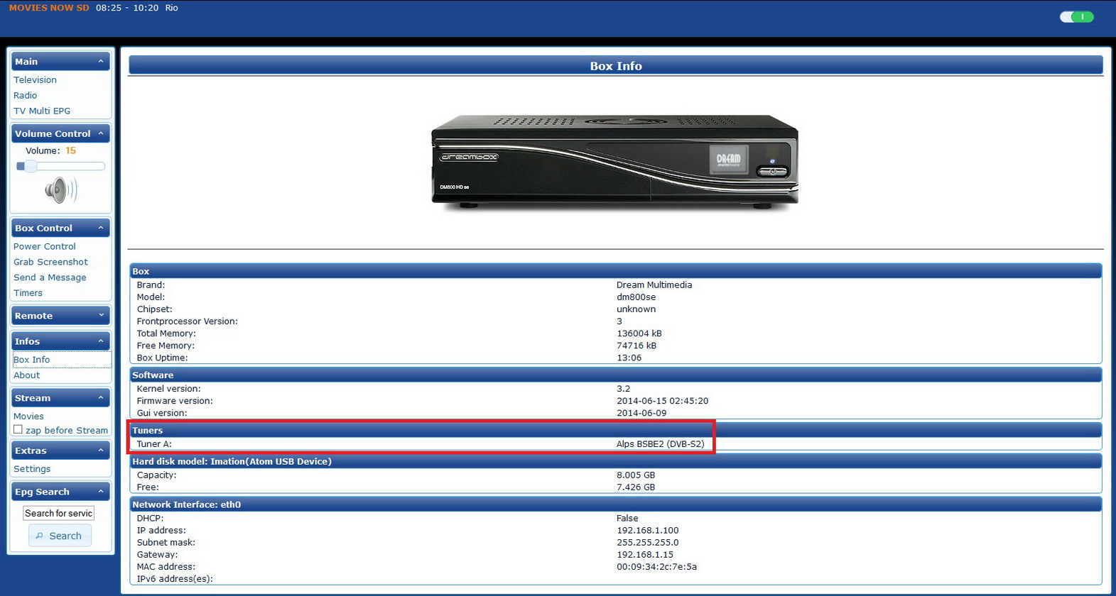

Bro tolong check email, kawan baru send bouquet DM800 utk test signal.Kalau semua ST2 tak ada signal, tolong check Diseqc setting, LNB setting...etc; tapi kalau cuma HD sahaja tak ada signal, then kawan suspect kamu pakai DM batch Tuner BCM4505 yg kurang sensitive.tq
Thanks...bos.! Dah download xpi mmg x de channel HD kat dlm tu. :-?
Kalau ikut gambar nie Box DM800 SE kawan guna Tuner A - Alps BSBE2 (DVB-S2).
Tak pa. Kawan pasang piring lain dulu utk tembak NSS6. Nak tengok dapat x channel HD kat sana plak. :)

bro bukan check macam tu, kalau check mcm tu dalam system semua Tuner akan show sama sahaja.Kena buka cover utk check, atau check kat back panel,kalau box kamu ada 1 Sat In sahaja tak ada Loop Out bermakna kotak tu BCM Tuner ; kalau ada 1In 1 Out tu either 801A atau 401A... tak mungkin dapat batch yg lagi lama daripada ini kecuali seller box kamu sengaja masukan....

tuan boleh rujuk post kawan sebelum ni berkenaan perbezaan Alps-M tuner dengan BCM-4505
sila periksa physically tuner yang tuan gunakan sekarang
perbezaan ketara adalah seperti yang tuan GD nyatakan di atas
BCM-4505 hanya ada satu f-connecter port di belakang tuner dan bagi Alps-M tuner akan ada dua f-connector port di belakang tuner. Satu port untuk LNB dan satu port untuk loop

Terima kasih dgn respond tuan.Dah check mmg ada dua f-connector port di belakang tuner tu tuan. :)
Skrg masalah saya dah setel. Channel ST2 dah boleh tgk HD :D
Masalah pada imej OpenPLi yg saya gunakan sebenarnya. Signal HD Xtrok saya chek cantik signalnya. Lepas flash semula & update online baru la clear HD ST2 :D:D
Terima kasih sekali lagi.! =D>=D>
