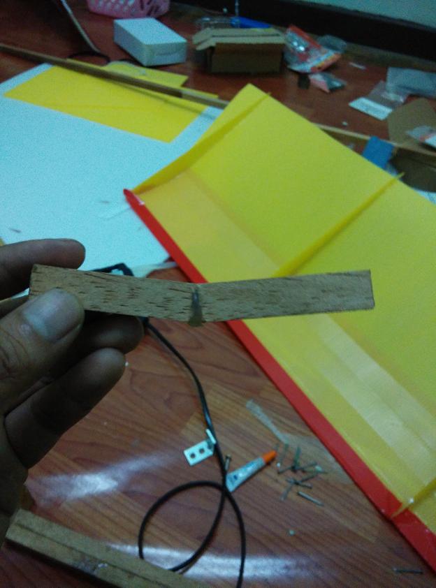

Salam,
nak berkongsi pengalaman dgn geng2 rc
buat DIY coro stick plan
so,
DIY aku berpandukan website ni
http://kcrcw.blogspot.com/2010/12/my-corostick.html
bahan2:
2 coroplast (adoi, line coro terbalik plak dari website tu)
depron(masih xtau nak guna untuk aileron ke idak)
hot glue
stick 50inci(den pilih stick 1/2 inci X 1 inci)-blom bli
CA - blom bli
ESC 30A
4 servo 9g
brushless motor 1100KV
velcro tape
servo extension
bolt, skru secukup rasa - blom bli
playwood nipis (den guna lapik kek)
push rod, horn, linkage stopper
OPP tape,fiber tape
getah, lidi sate
update 4:
mlm td sempat siapkan sikit je
pasang rudder and elevator, servo dan keraskan moto mount
ikutkan dah siap 80%
cuma tinggal pasang motor, esc, tayar, n servo untuk aileron
update 3:
mlm ni den sempat siapkan stick, pasang wing kiri kanan,wing holder and motor mount.
sebab kayu yg dapat cuma 1/2 inci X 1/2 inci, bahagian depan den buat 2 lapis
so lepas pasang wing, den perasan wing den 'lembut' masa den buat test
den pasang satu lidi sate bagi keras sikit.
namun bahagian hujung sekali tetap lembik
sape ade idea?
lupa, den letak kayu yg 'senget 5 darjah pada wing
Update 2:
selepas research dilakukan, tambahan depron untuk aileron akan ditambah
untuk mengelakkan berlakunya masalah air flow wing
Update 1:
Malam td berjaya siapkan wing rudder and elevator sahaja
oleh sebab den dah beli salah, so den xikut sgt guide dari website tu
kalo ikutkan website tu soh buang sikit line kat coroplast, senang nak bend
tp sbb den beli terbalik, den potong atas
dan bengkokkan ke bawah
kemudian yg atas den gam guna OPP tape
air foil plak den besarkan sikit dari 10 inci ke 11 inci
kalo 10 inci pendek sbb den potong yg atas
rudder and elevator xde masalah nak buat
so ade issue sini kat wing, guide dari website tu die main 3 channel (trottle, rudder and elevator).
den plak nak main 4 channel tambah dengan aileron
so den xtau nak potong wing atau tambah depron untuk aileron
kalo potong wing takut air flow dah xbetoi
harap ade yg expert membantu

update 4:
update 3:
sape ade idea?
Update 2:
Update 1:
