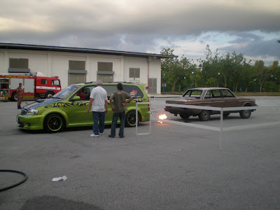

saya cuba attach gambar KIA saya kat sini...

kete ni pnah kuar majalah..
