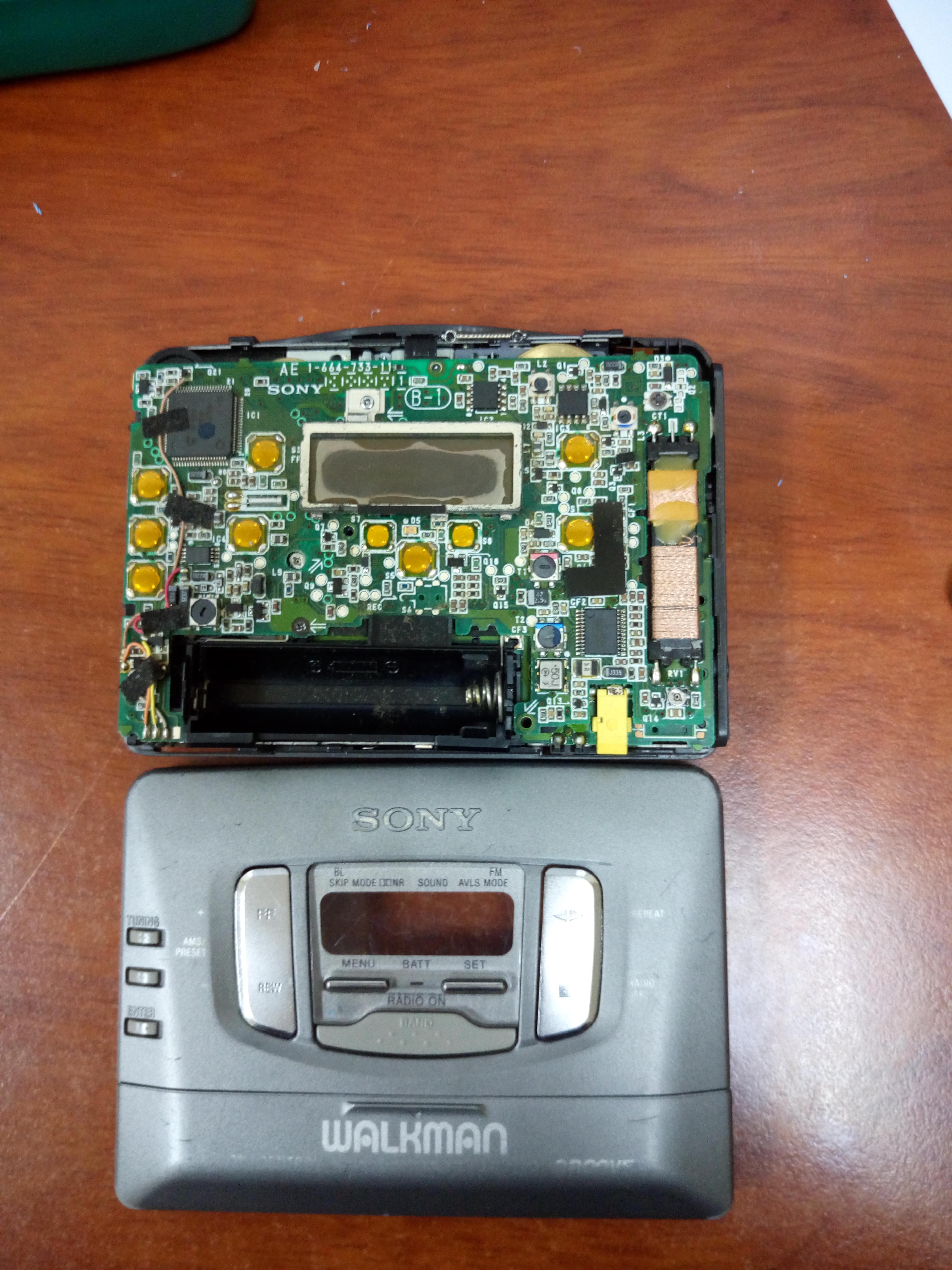

Broken SMD PCB , can fix or not ?
Boleh je baiki lagi sbb 2 layer.
Kikis dulu screen layer thread, senang nk solder. Buat trace thread komponen kat kertas. Mana la tau nanti nk kena buat board baru.
Glue kan board.
Pastu guna proper wire utk buat jump, bridge.
Try search shoppe. Ada je semua mende yg nk dicari. Komponen elektronik pun ada. Ic surface mount ada juga kot. Dulu ada la juga nk order kat china nun, mmg murah. Tapi bila tgk seller Malaysia ada jual, beli je la dr diorang. Mahal sket je.
Kalu ic surface mount rosak, blh try replace pakai komponen yg through hole sama value.
Kadang saya beli microcontroller ic kat element14. Pos free je.
Order hari ni sblm kul 4. Esok da sampai.
Blh juga cuba arrow.com
Tak perlu kertas.. Ic tak terlibat dkt sini.. Semuanya kawasan bootstrap power shj. Cuma rapa2 resistor dan capasitor smd nya... Kena jump dgn wiyer jgk sbb ada litar yg lalu dibawah smd berkenaan
Mmg susah nk lekat.. Mata berpinau.. Ada kawasan blm berjaya disambung.. Kena tunggu low acid flux sampai,, baru order
Kena tukar belt getah dan cuci lcd skrin... Gam dah hitam
