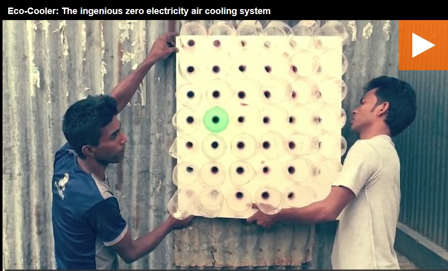

Low Tech, Low Cost Solutions To Keeping Cool In Indonesia | Money Mind | Cooling Technology​
New and sustainable ways to keep cool, amid soaring temperatures in Asia. How a cool tech project in Indonesia was able to reduce temperatures by up to 11 degrees Celsius, using a low tech, low cost solution.
teringat aku kaedah dipakai kat bangla yg viral dulu2 ..pakai botol plastik je..berjaya turunkan 5-6 degree .. boleh la cuba try test uji ..

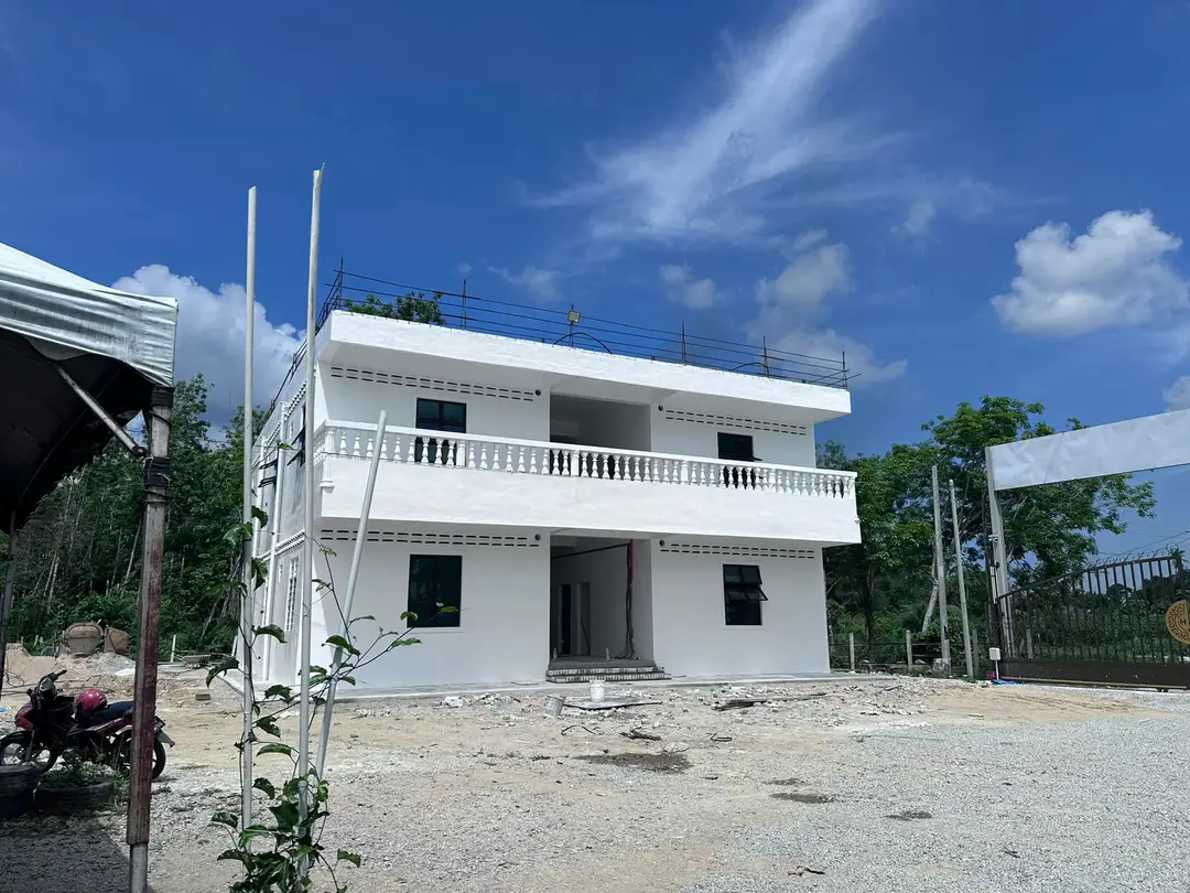

“Tak perlu pasang aircond” inilah kata2 beberapa orang yang telah datang melawat bangunan ini.
Iye… seawal2 saya bangunkan bangunan ini, saya telah kaji sistem ventilation yang telah digunakan pakai oleh orang melayu dulu2 yg menyebabkan rumah mereka sejuk tanpa perlu pasang aircond.
Antara point penting untuk jayakan “tak perlu pasang aircond” ini adalah
. Bangunan mesti lawan angin (timur - barat), hampir sepanjang tahun angin bergerak dari timur ke barat. Jika angin datang dari utara, angin tersebut agak keras.
. Bangunan ini ada lorong kat tengah untuk udara mengalir.
. Sekeliling bangunan ini level siling pula saya pasang bata bunga (lubang angin). Udara panas yg dihasilkan oleh badan manusia dalam bilik akan naik keatas dan akan disedut keluar oleh bata bunga (lubang angin). Udara panas adalah bertekanan tinggi, manakala udara sejuk bertekanan rendah. So secara semula jadi udara sejuk akan menarik udara panas.
. Saya juga custom tingkap bila buka tingkap akan dibuka keatas bukan kesisi seperti kebanyakan tingkap pasang siap. Setiap satu frame saya bahagi 3. Bila buka tingkap, ia juga akan bertindak sebagai “awning” penahan hujan dan cahaya matahari.
. Pemilihan warna.. semua tahu kan warna putih adalah warna yg terbaik untuk memantul haba.
Alhamdulillah, bila tak perlu pasang aircond maka teramat jimatlah bil elektrik
pki bata bunga yer..waktu angin ada mmg la syok..tp lubang tu jgk sgala menatang leh masuk..time ujan, kelkatu terbang masuk rumah, cicak pun buleh masuk ikut situ, ular sawa burung pun buleh ikut sekali masuk..
