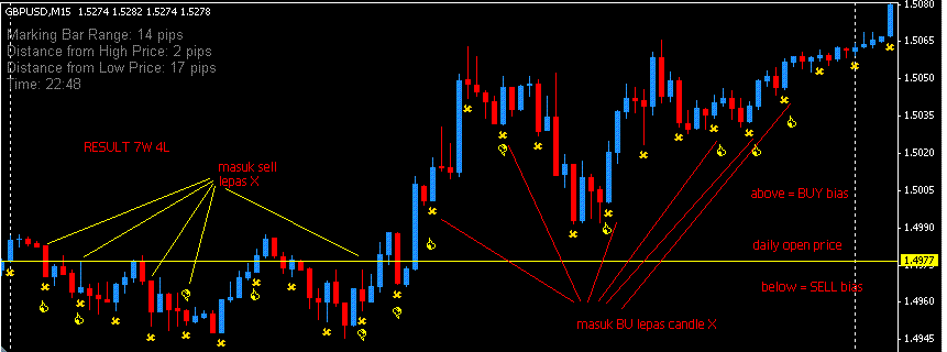

1.perhatikan line daily open (ketika korang buka tu currency price ada below daily open ke above daily open) - kalau korang bukak chart tu pukul 6,7,8 pagi tak jauh gi dia gerak dari daily open price tu.
2.guna tf15m -> Mark setiap 15minit pertama utk setiap jam (i.e 1,2,3,4,5,....23)ambik yg 15min pertama tu jadikan MB.
3.Kalau SELL bias (below open daily price), cari je la MB yg merah...masuk sell on breakout kebawah (MB yg terkini tau...bukan yg sebelum sebelum tu)
4. vice versa kalau BUY bias...cari MB kaler biru plak...masuk buy on breakout ke atas
5. ada target harian korang le..nak berapa pip or nak berapa USD sehari.
contoh yg aku tanda kat chart tu (sorile bukan yg latest sbab sini MT4 tak leh masuk...tgh laut)

bang bujal,yg no 3 tu,'carik mana2 sahaja cs warna merah ke'? bukan yg MB sebelumnya ke?
soalanmu aku tak paham :((:((
ke ko maksudkn MB mana ni...
scalp guna MB terkini le...
