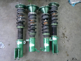

service balik la bos sauber lama tu..tembak balik minyak dia
Aku tak paham kenapa,org recommend tein, tt dah ckp dah nak yg budget. Hangpa tau tak harga tein berapa? Kehkeh
tien antara adjustable jalanan paling comfort..
kalau adjustable bwh 1k ni lupakan la..pakai tk lama mmg mcm kuda nk mengawan la..
kalau nk low cari abs yg spec low skali spring..jgn kacuk abs standart dgn spring low sbb abs standart daya serapan lain..silinder dia panjang..nanti silap2 spring tergantung.
tapi kalau kereta family ni baik amik yg asal.mknya spec asal..jgn amik terlampau murah..kang 1 tahun pakai dh kena tukar..kalau blh campk lebih skit bajet..selesa..selamat..ekonomi
jenis tein apa yg sesuai utk mpv?, kalau tengok kat website byk jenis dia..
HWL ok kot..
Aku pun baru sambar satu set....
Dah tanya kat kilang... kalau service... paling mahal/rosak 170.
Yang penting boleh service balik...
Yang standard kalau nak jadikan bolehrepairable...
dekat 250.. sebatang... belum masuk upah pasang kat kereta...
Tein... pernah ada orang jual 2nd RM800 Honda SM4... sebab bocor...
Berbaloi lagi sebab bolehrepairable.... spring dia ada 2...
Yang ni satu spring jer..
