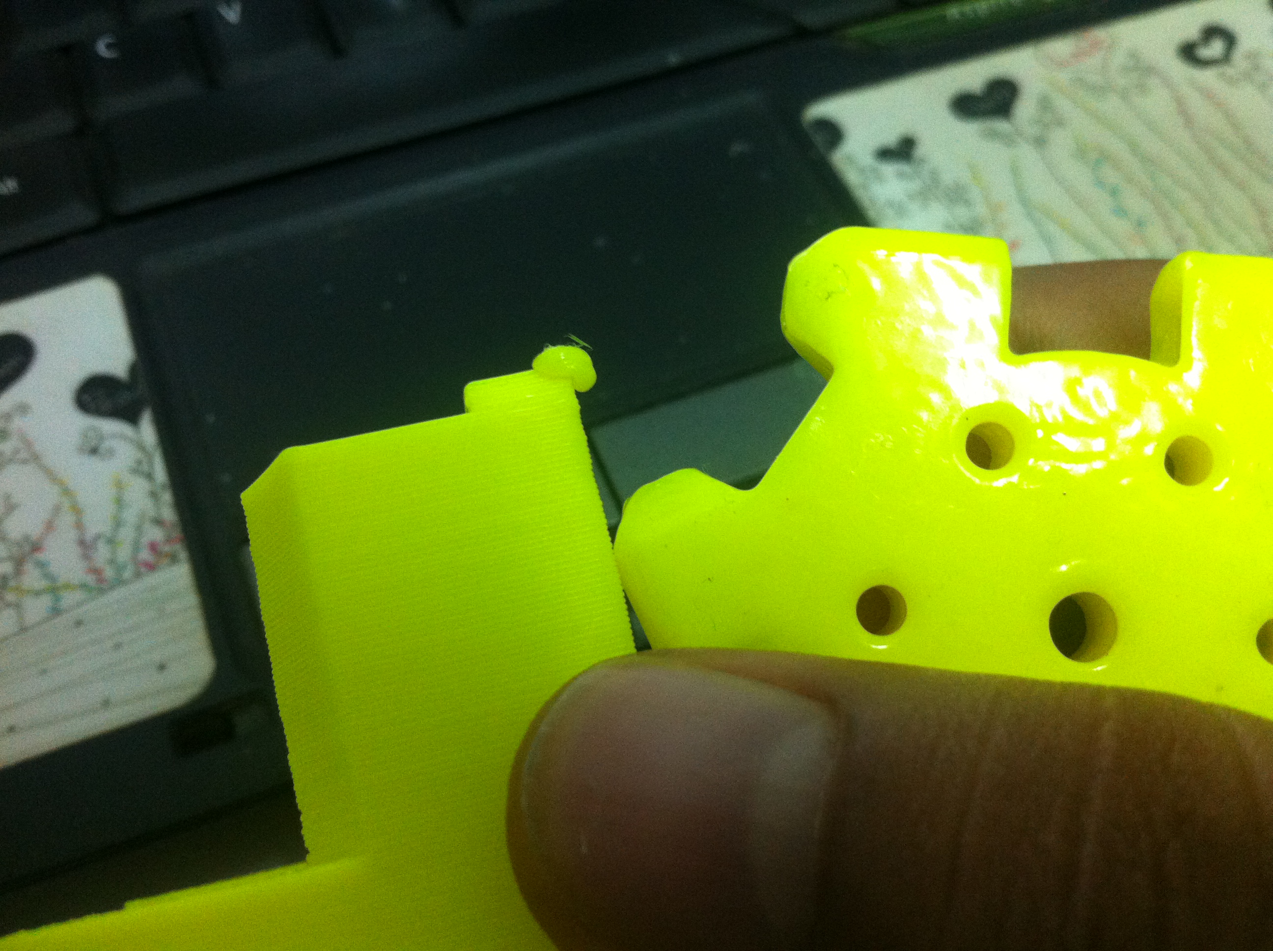

ni powder type eh? surface finish dia kene wat touch up x pas printing?
abs plastic. nak lg comei pas print, gosok pastu mandikan dengan wap acetone.
tgk attachment. kiri tu xde buat finishing. kanan dh kne mandi wap acetone.

berat tepat tak boleh tau, tp anggaran berat yg lebih kurang (sbb lain material, lain kilang, lain ketumpatan, so lain2 la beratnye) boleh tau lepas masukkan fail yg nk print tu dlm software printer tu. :D
based kaler ikut kaler material (filamen) yg masuk kt printer tu.
kalau nak kalerful, lepas print kene sapu cat sendiri la.
gosok-menggosok saya xbuat, mandi wap ikut saiz model & stok acetone yg ada dalam simpanan saya. kalau ade stok acetone, mandi wap free je saya buatkan. kalau takde stok acetone, tuan punye kene mandikan sendiri la. :)
