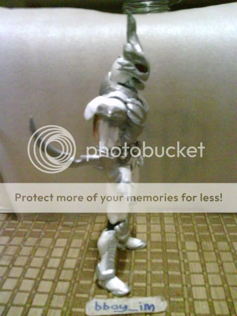

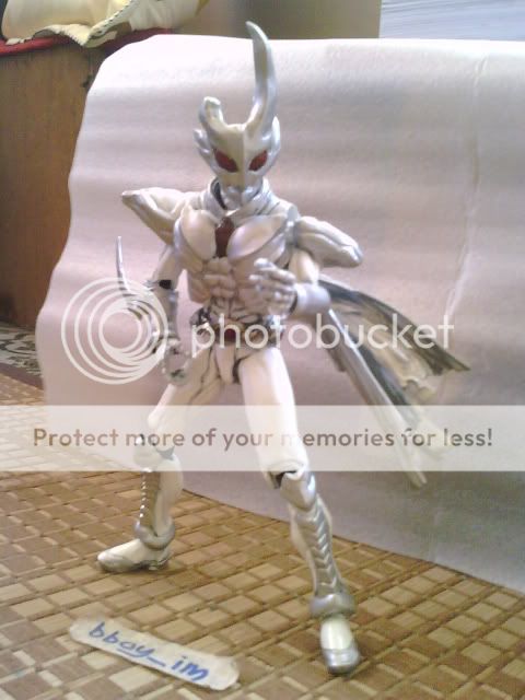

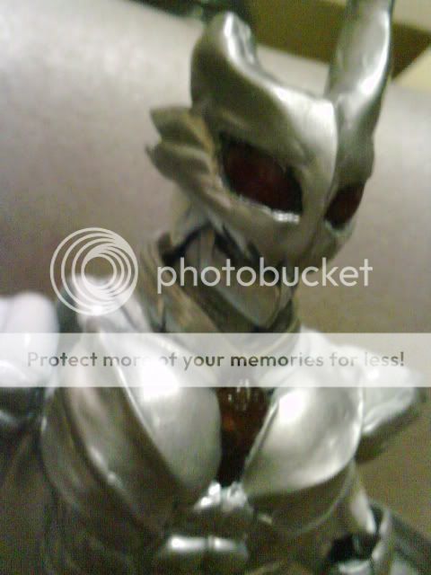

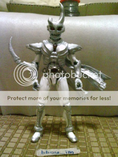

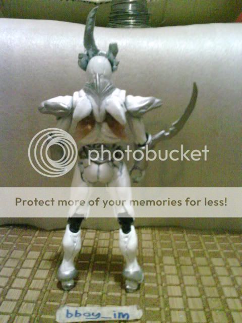

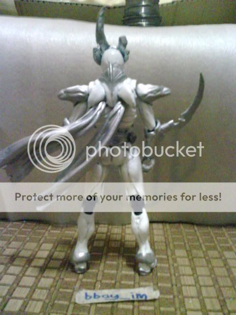

yg ni aku punye custom work..da siap,yg pic ni cara aku buat dari mule2 sampai akhir..
SIC MASKED RIDER MIRAGE AGITO
pic sebelum custom
step 1 - buat dagu ngn tanduk dulu. yang tang mata tu aku amek dari sic vol 22 kuuga sbb yang mata asal kecik sangat..
step 2 - buang balik tanduk sbb x jadi:"> buat base body,kepala & belakang
step 3 - buat bahu,bahagian kaki & kasut
step 4 - touch up bahagian kepala,buat tanduk balik,da mule ukir bahagian kaki & bahu sikit2
step 5 - tambah tanduk,kasi panjang lagi & ukir bahagian kepala,detail bahagian gigi :D
step 6 - 80% da siap,tinggal nk tambah pisau kat tepi tangan figure ni
step 7 - 90% siap,da plas pakai kertas pasir..
step 8 - cat base color dulu
step 9 - da siap..hensim!!!! hehe
