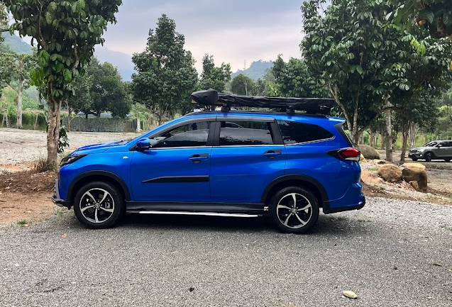

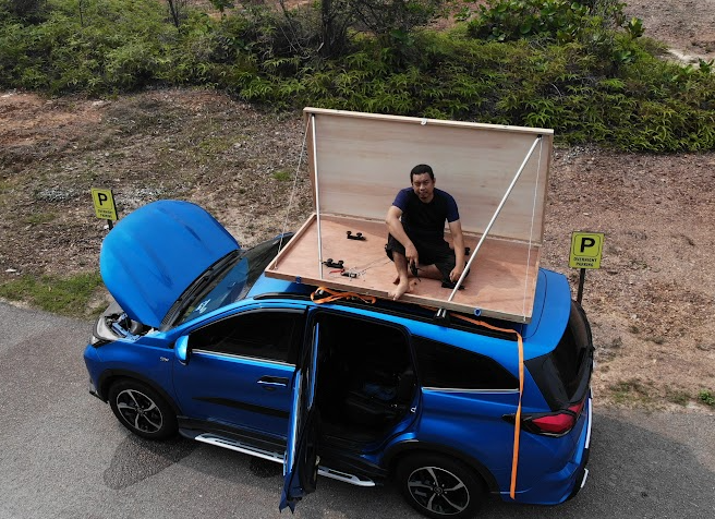

ni adalah kesimpulan untuk DIY Roof Top Tent V1 ni
Budget box tidak termasuk tangga, canvas
kayu+plywood dan upah potong - rm220
skru+bracket = rm20
gas struts 1set (2 batang) = rm40
cat = RM30
lain2 = RM30
total = rm340
Masa binaan
3 hari
Spec RTT
1meter lebar, 2 meter panjang dan kira2 12cm tinggi
berat kira2 40kg~45kg
Ujian
Lokasi : CamperZ Hideout Bukit Tinggi
Tarikh : 27 ~ 29 Oct 2023

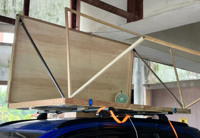

RTT ni sebenarnya berat
agak sukar nak naikkan atas roof top
hampir sejam mencari solusi untuk menaikkan RTT ni berseorangan
berat dan saiz menyukarkan untuk naik
calar balar gak tangan masa nak naikkan
kalau jenis sayang kete tidak digalakkan, ade la kesan2 calar semasa naikkan dan semasa berkhemah

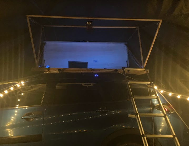

RTT agak panas masa matahari terik. mmg xkan lepak atas masa ni rasa bahang panas tu.
malam pun sbnarnya panas sehingga > 12am
tiada pengudaraan di atas RTT. teori angin sejuk di bawah dan panas di atas
solusi : kemungkinan box atas dipotong untuk buat tingkap atau membina host untuk sedut udara

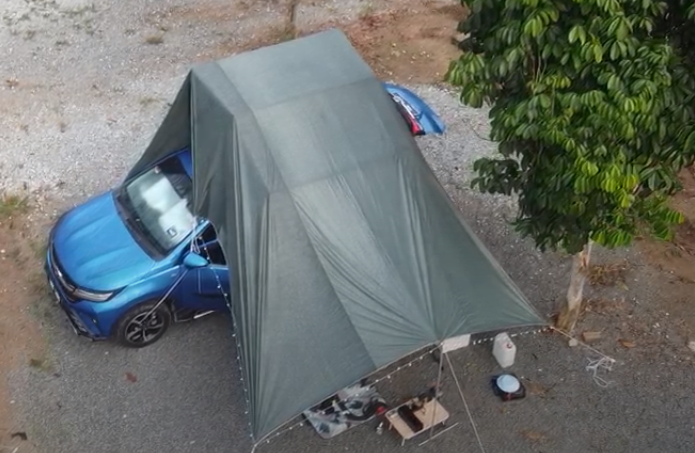

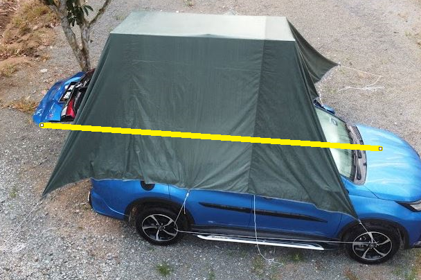

RTT boleh menahan hujan yang lebat dan juga angin kencang
tiada kebocoran air juga berlaku
bukan ketahanan RTT saja untuk melawan, tapi canvas juga memainkan peranan
recomended flysheet jenis ni sbb dah setahun lebih pakai, masih tahan
masa pasang akibat angin kuat, canvas terbang dan agak sukar pasang berseorangan
Akhir Kata
Puas hati dengan kemampuan DIY RTT ni
memang sedap tidur kat atas, walaupun masa hujan lebat atau angin kuat
xde rasa goyang sangat masa kena tiup angin
berat RTT adalah faktor yg paling xbest
untuk next gen RTT, kena pikirkan solusi plug n play, maksudnye RTT boleh dibuka dan mudah untuk dinaikkan
Dan RTT ni akan terus dipakai untuk perkhemahan seterusnya
Terbaikk la RTT ni bang.. gigih betul.. dari pengalaman yg 1 ni dah bole nmpk mane kekurangan..bole perbaiki.. contoh mcm ventilation.. mcm mane nk bg angin masuk sbb fully cover dgn flysheet.. jd kena pikirkn solution yg terbaik utk tu..
flysheet size apa ? berapa harga dia ye. untuk camel tent kena cari jugak flysheet macam ni.
6 meter x 4.5 meter
dalam rm200, sekali dgn 2 pole
beli kat shopee
ventilation sbnarnye aku dah pikir awalnya
asalnya flysheet tu atas sikit, so ade sedikit vebtilation
sama level bumbung kereta
tapi atas faktor angin kuat dan kejar masa, kene rendahkan
bile rendah mcm ni, angin tiup, flysheet xterbang masa pemasangan
next aku cuba naikkan sikit
Ikut pengalaman sy.. flysheet utk camel abg pakai 4x6 paling ngam..cuma mslh campsite je.. kdg2 ade campsite yg tapak dia bg x besar sgt..jd kalau pakai flysheet besar nanti nk peg mkn tapak sblh.. menjeling nanti org sebelah.. 😅 unless abg sediakn pole 2m x 4btg utk bhgn tepi.. baru setel mslh..
6 meter x 4.5 meter
beli kat shopee
Haa..tu la.. kalau naikkn sikit ok la dari xde.. sauna kang tido dlm tu.. kalau campsite mcm cameron xde hal.. kalau tepi pantai mmg tido luar nanti.. 😂
saja up balik thread ni sbb masih terkait dgn V1 roof top tent
project enhancement iaitu memecahkan RTT ke 2 module top+bottom
kat atas ade aku sebut mengenai RTT yg berat anat
so memecahkan kepada 2 bahagian adalah solusi terbaik
setelah puas berfikir, idea datang dgn menggunakan detachable hinges
pada RTT aku guna 5 hinges
3 hinges tengah akan tukar ke hinges ni
dan 2 hinges akan mod dengan guna m8 skru
so senang la nak bukak masa nak naikkan ke atas roof rack
